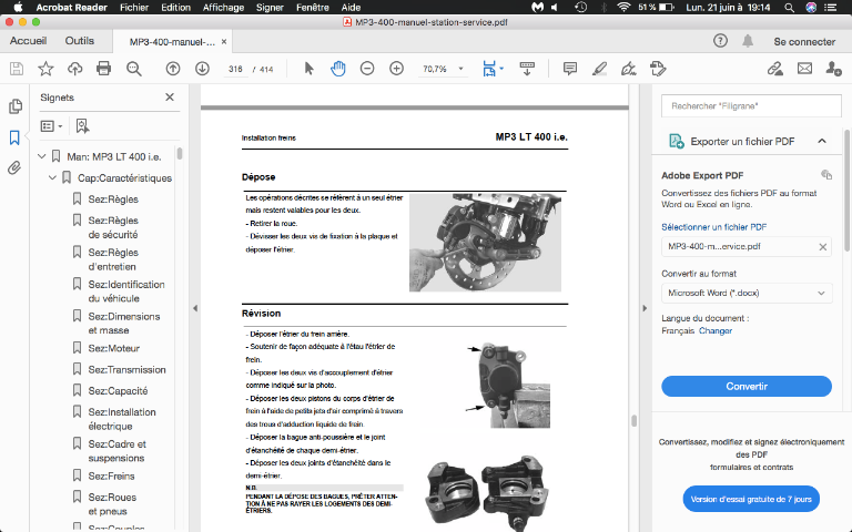

21 Jui 2021 18:56 #236153 par PP3 31
Réponse de PP3 31 sur le sujet Freinage très insuffisant
mogwai écrit:
Sur le 400 c'est des étriers double pistons et bien ça freine pas non plus ou pas beaucoup après comme le dit PP3 31 on s'habitue ........à porter de couches culotte B) B)
Tu as changé des étriers sur ton 400 :huh: , sur les MP3 de 400 au HPE, ils sont tous en simple piston.(1 par roue)
21 Jui 2021 19:22 #236154 par mogwai
Réponse de mogwai sur le sujet Freinage très insuffisant
Que nenni mon ami sur le 400 2 étriers double pistons à l'avant me semble même que c'était aussi des double pistons sur les premier 500 mais pas sure regarde le fichier joint (MS service du 400)
