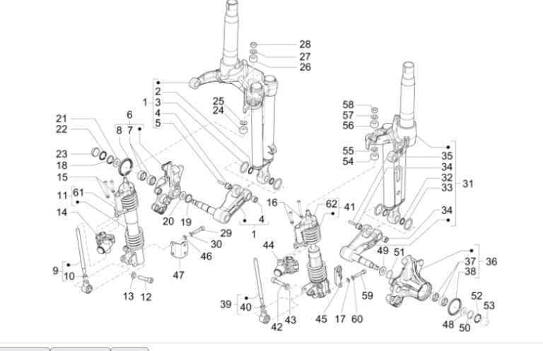

Bonjour ,j'ai donc mis de la w40 sur les raccords et j ai tapoté sur la tige RL et l amortisseur gauche a bougé d un coté 'il s est tendu) .L'autre coté ne bouge pas du tout .Y a t il un moyen de désactiver le RL manuellement (par exemple en forçant sur la poulie relié par le câble RL ? Que voulez vous dire par pince frein amortisseur svp ?Dsl je ne suis pas trop callé
- Messages : 2258
- Remerciements reçus 319
23 Avr 2022 19:03 #237404
Réponse de ray29 sur le sujet Problème démarrage MP3 500
Pièces 14 et 44
Normalement cela devrait se débloquer sans toucher au roll lock
Pièces 14 et 44
