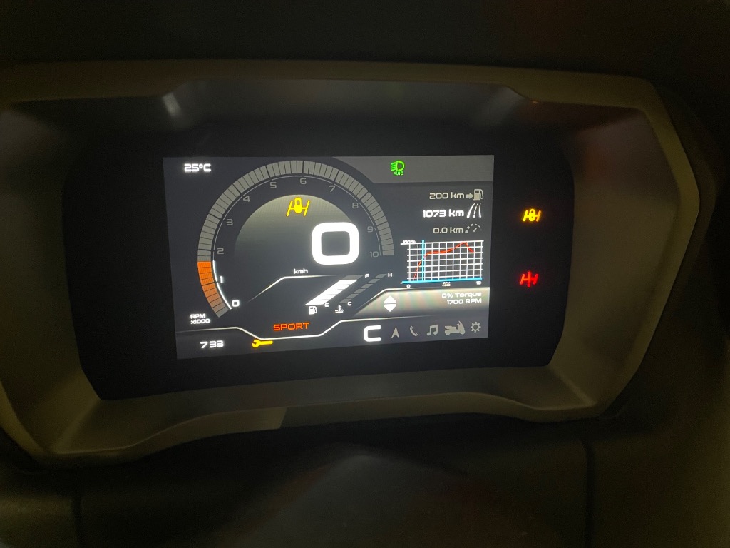

Bonjour kid, voici la photo!!
02 Sep 2022 08:57 #238429 par Kid
Réponse de Kid sur le sujet MP3 530 et connectivité
oui c'est bien ce que je pensais. Avant de partir en vacances j'etais à 150 ou 200km au niveau du logo avec la petite route.
En revenant de vacances et en allumant le scooter cette semaine, je me suis retrouvé à 40km. Est-ce possible que durant une longue periode d'inutilisation le kilometrage puisse etre impacté ?
ça serait bien la 1ere fois que je vois ça sur un scooter après plus de 25 ans de route...
