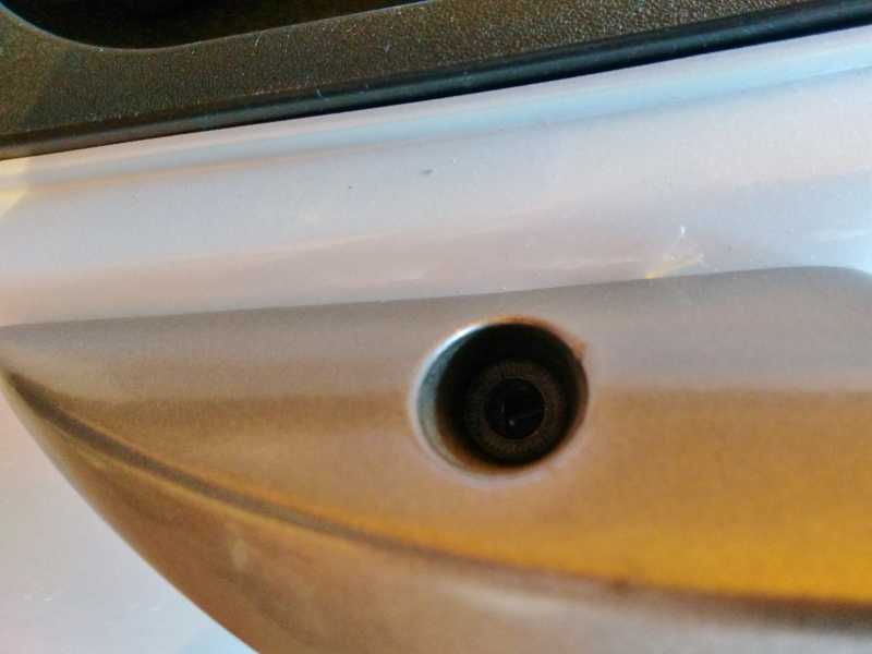

En fait, je veux tout simplement démonter le dessous de caisse, qui correspond à la partie blanche sur la photo. Sauf que ça ne vient pas : j'ai démonté un peu tout autour : les tapis de pieds, les vis du carter central, celle qui est cachée sous le repose-pieds du passager etc.
Mais j'ai l'impression qu'il faut malgré tout démonter tout le flanc. Pour ça, si j'ai bien compris, il faut d'abord démonter les poignées du passager arrière. Ça tient ! J'ai beau forcer, je n'y arrive pas et j'ai peur de "vraiment" forcer, ou d'utiliser un outil électrique. Une astuce ? Faut-il forcer et dévisser ces poignées, tout simplement ? :help:

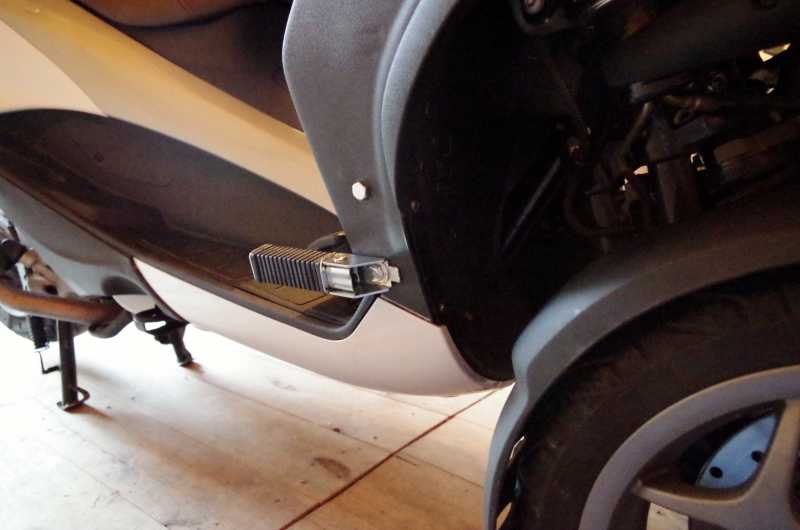

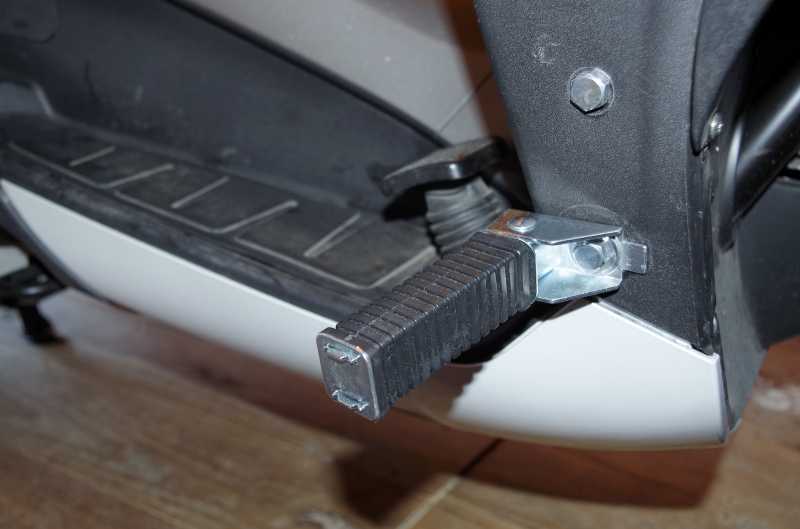

ET voilà ! Le week-end a été bien occupé, mais le résultat est là : j'ai des repose-pieds à l'avant. Merci à Ybro pour le conseil du top-case ; il suffisait de lire le manuel station service, mais je ne le trouve pas très pratique... Voilà deux photos du résultat final. Le boulon du haut est là parce que j'ai mis un plaque de renfort derrière le plastique: il avait tendance à se plier sous le poids des pieds, et à se déformer. Çà reste du plastique...
Je n'ai pas réussi à démonter le cache plastique devant les genoux, c'était vraiment trop long, et il faut tout désosser pour mettre 4 petits boulons... J'ai fait autrement, et pas dans les règles de l'art.
Dans l'idéal, j'aurais aimé avoir un boulon noir ; je le peindrai ou remplacerai peut-être vite fait cet été.
