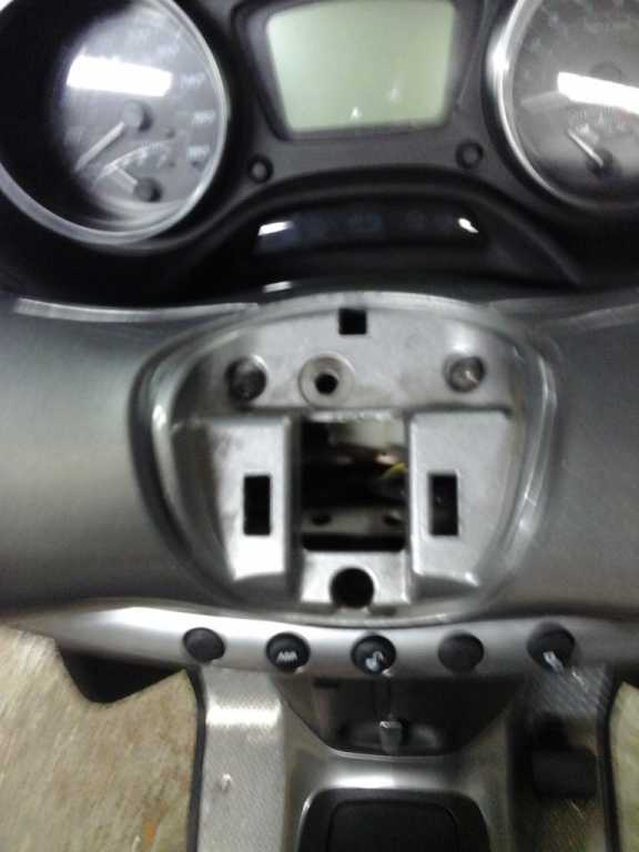

Bonjour a tous et Roboboard ( puisque tu est intéressé ), j'ai réussi a déposé cette fameuse plaque a bouton , ( j'ai quelque photo que j'essayerai de joindre ) il faut donc enlever les 2 rétros , au milieu du guidon l'enjoliveur plastique ou est écris MP3 en fait il est clipsé par l'avant je veut dire vers le compteur il faut lever un peu avec une spatule en plastique ( pas évident sans faire des micro marque ) appuyer sur le clips et il se déboite , la il y as 3 vis a ôter , il y as 2 vis en dessous sur la partie noir mais moi curieusement elle n'y était pas ? , il y as les vis qui tienne les commodos qui eux se bascule , donc la on peu désolidarisé les deux partie du cache guidon , il y as une fiche a débranché qui est raccordé sur une sonde ( je me demandais ce que c'était , je pense que c'est la sonde de température a confirmé ? ) donc la il y as un petit enjoliveur au milieu donc et au dessus de la plaque a bouton 2 vis a enlever et donc en dessous il y as les 2 vis qui tienne la plaque a bouton , elle est clipsé il faut la soulever par en dessous avec une spatule en plastique , et voici la fameuse plaque déposer .

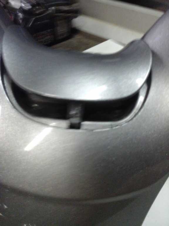

Photo sigle MP3 sur le guidon ( le plus délicat a ôter sans rien abimer ) pour le reste les vis sont bien visible , j'essaye d'envoyer ces photo la et je reviens pour vous montrer les led bleu commander par le bouton

pour les photos ca marche , donc la le bouton ouverture de selle avec l'anse gommé pour ne laisser que le trou de la serrure et puis les led bleu j'en ai mis deux elle sont donc sous le cache guidon noir pour ne pas éblouir ( car elle éclaire fort elle fond un faisceau ) le top serait de pouvoir les incliné avec un micro support conique pour envoyer le faisceau sur le Neimen , mais bon l'éclairage suffit pour pouvoir mettre la clef , j'ai aussi mis du feutre noir indélébile sur la fente pour voir le sens de la clef qui sert aussi le jour . En fait c'est pas beau de vieillir et de plus pouvoir trouver la fentes ! et je parle pas si on as bus 2 , 3 bière ( je plaisante car la il vaut mieux rentrer a pied ) .
