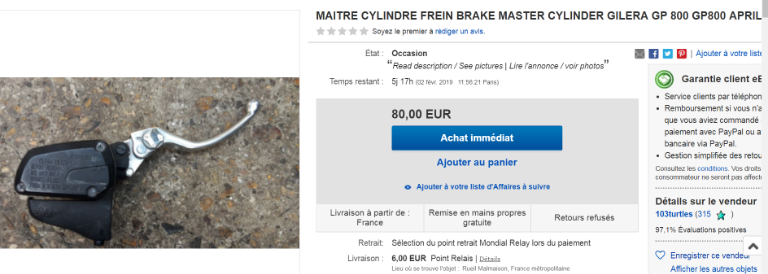

B1 tu sais qu'est-ce qu'ils ont monté comme maître cylindre ?
27 Jan 2019 18:45 #221774
Réponse de B1 sur le sujet TAILLE SUPERIEURE PNEUS AVANT MP3 500ABS
Oui...gp 850
