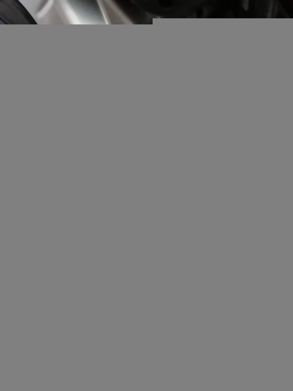

J'ai fait les Gorges de l'Ardèche passent par Vallon-Pont-d'Arc.
Le weekend suivant ,j'ai trouvée une tache d'huile,elle est passer par le filtre a aire
Rdv chez le concessionnaire résultat:
Vous avait fait tomber le véhicule,
non,mais les Gorges de l’Ardèche,
vous avait trop pencher le véhicule.
Maintenant,après nettoyage par le garage,il y a une traîner d'huile qui re-apparaît
Je vais re-prendre rdv,mais j'ai lu sur le forum qu'il y avais des segmentations ou piston fissurer.
Quelque conseille pour pas me faire en fumer,car la garantit fini a la fin du mois.
