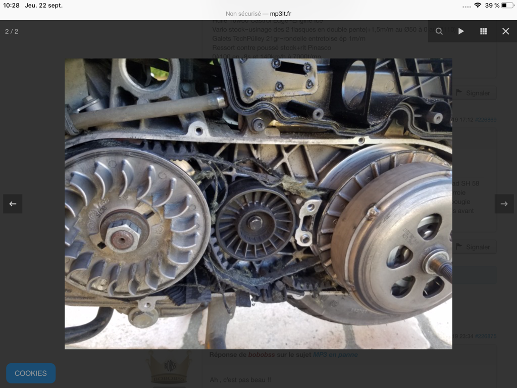

- 7mousse7
- Messages : 181
- Remerciements reçus 20
22 Sep 2022 10:32 - 22 Sep 2022 10:33 #238556
par 7mousse7
Réponse de 7mousse7 sur le sujet "RESOLU" courroie POLINI ! n'accepte pas la modification d'angle sur les poulies
Bonjour ça m’es arrivé aussi j’en parle ici
mp3lt.fr/mp3-abs/105954-mp3-en-panne
pareil commandé sur la becanerie montée avec poulie usinée scoot fusion. Depuis passer en courroie de 400 et poulie origine Veuillez vous connecter ou vous enregistrer pour la consulter.
