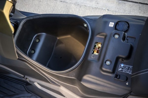

C’est bien ce que je disais plus moto que scooter pas de coffre entre autre et surtout que piaggio arrive avec un 530 et pleins de nouveautés technologiques et son grand coffre surtout

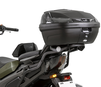

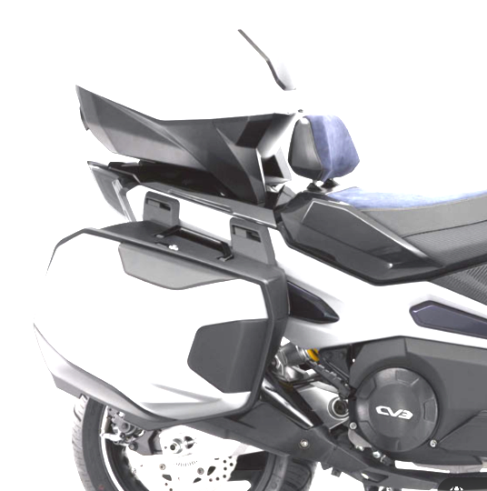

Où avez-vous vu (ou lu) que c'était top-case OU sac-de-sable ?
  • Filou31140
  • Mp3 500 Hpe Adv 2020
10 Jui 2022 08:40 - 10 Jui 2022 08:53 #237728 par Filou31140
Réponse de Filou31140 sur le sujet Kymco CV3
Là par exemple :
ou là
Mais depuis Kymco a revu sa copie ou un accessoiriste, puisqu'en ajoutant un gros support il y aurait le top-case derrière qui permet de conserver le "tape-cul" du passager... Inesthétique d'ailleurs et qui semble être un GIVI !. A noter qu'il empêcherait aussi la pose des sacoches KYMCO puisqu'il se place devant le support origine.
Mais cela ne reste pas très joli à mon avis et l'emport simple d'un casque sous la selle... réddibitoire ! ;)
Donc un trois roues plus pour le solo que le duo, l'intérêt du bicylindre est du coup moins intérressante ...

Coffre, capacité 1 casque
Rangements Sous selle, avec 1 prise 12 volts

Coffre pour casque intégral et accessoires. Sous sa selle le CV3 peut abriter un casque intégral en position inversée. Ce coffre est équipé d’un éclairage automatique et muni d’une prise 12v qui permet de recharger ses appareils. On retrouve également deux crochets pour attacher deux casques – un de chaque côté de la selle – par leurs boucles métalliques. Une fois la selle rabaissée les casques sont sécurisés afin de s’autoriser une balade à pied sans contrainte.

par contre coffre très petit mais possibilité de mettre top case et d'avoir un passager en même temps.
