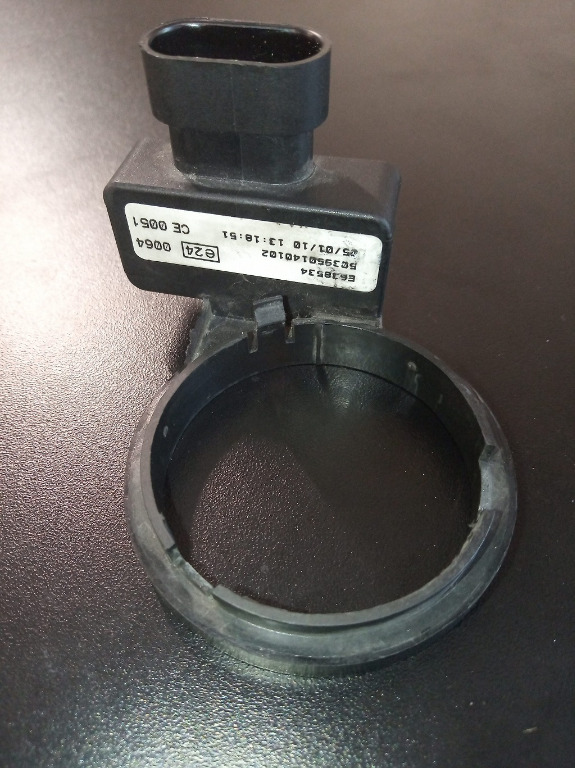

Comme prévu, suis passé au garage hier.
Le diagnostic est tombé, il manque bien 2 clips pour fixer l'antenne au bout du neiman, voir photo.
Qqu'un sait comment fonctionne cette antenne?
C'est un branchement 3 fils.
C'est l'antenne qui est appairée avec la clé et envoie un + à l'ECU pour indiquer que tout est OK?
Ou plutôt l'antenne envoie un code série en fonction de la clé insérée et c'est l'ECU, appairé avec la clé, qui décide si oui ou non on peut démarrer? (je penche plus pour cette solution).
Du coup, un changement d'antenne implique une reprogrammation de l'ECU?
à faire forcément chez Piaggio?
Dernière question: il y a moyen de se passer de l'antenne? je sais que ça autorisera le démarrage avec ou sans clé, mais c'est un moindre problème pour ma part. Je préfère un scooter qui démarre à chaque demande

L'antenne est obligatoire.
Tu la change c'est plug& play

Quelques nouvelles, ça fait maintenant 1 mois que j'ai récupéré le Carnaby et hop hop hop, pratiquement plus de soucis!
Le mécano a collé l'antenne (j'ai oublié le nom de la colle, mais c'est un peu plus fort que la Uhu scolaire
) et depuis, ça marche!
Après avoir tourné la clé et attendu la séquence de démarrage, j'ai bien eu 3 ou 4 fois le souci de nouveau, mais soit j'ai enlevé, remis la clé, soit j'ai tapoté sous le nieman et c'est reparti de suite. Une fois, j'avais laissé le scooter en plein soleil, je l'ai déplacé à l'ombre, tourné la clé et il a démarré.
Depuis 1 mois, il a du faire 80 démarrages et seulement 3 ou 4 "petits" soucis; je valide la modif! D'autant qu'il fait bien chaud en ce moment et que l'an dernier à la même époque, je ne voulais plus utiliser le scooter par peur de ne pas pouvoir repartit.

Je pensais que la fameuse antenne avait du se désolidariser du contacteur à clé.
Ce matin, ayant décidé d'enlever le tablier avant pour accéder à cette antenne, je constate que:
- l'antenne est toujours fermement collé sur le contacteur à clé, elle ne bouge pas.

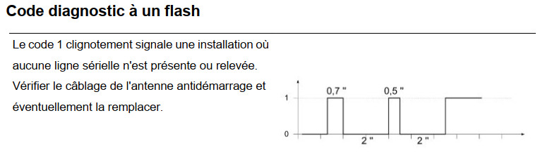

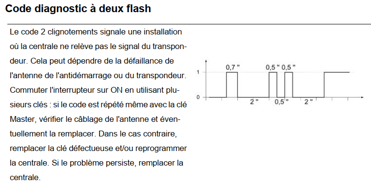

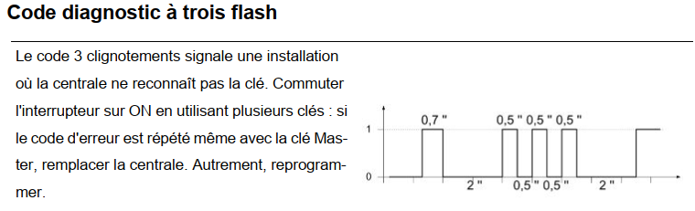

Dans la section Téléchargement du forum (merci!), il n'y a rien sur le Carnaby, mais j'ai trouvé le manuel du MP3 300 LT. J'imagine que ça doit se rapprocher de mon scooter.
En page 85, il y a les codes flash du voyant rouge avec les explications.
Pour ma part, avec la clé Master (marron) ou la clé de service (noire avec le logo Piaggio), c'est le même résultat: code (il devait faire 8 ou 10° dans mon garage ce matin).
En reparcourant le forum, j'ai vu que Karine avait un souci du même genre ( mp3lt.fr/forum/5-mp3-lt/110287-probleme-anti-demarrage#241967 ), comme d'autres aussi.
Il y a surtout ce tapotage sous le nieman qui revient, et un souci de mauvais contact sur le faisceau électrique ( mp3lt.fr/forum/5-mp3-lt/110287-probleme-...rage?start=12#242287 ).
Depuis ce matin, j'ai enlevé presque tous les carénages pour trouver l'ECU (centrale électronique). Comme je n'ai toujours pas trouvé, vais continuer à déshabiller le scooter jusqu'à pouvoir suivre le faisceau le plus facilement possible entre l'antenne et la centrale.
à suivre...
De nouveau qques nouvelles: ça fait des semaines que je ne veux plus utiliser le Carnaby, les problèmes de démarrage sont revenus.
Comme souvent, le problème apparait quand il fait chaud, mais pas que. Il y a qques mois; me suis arrêté à la pompe sur le retour du boulot et pas moyen de le redémarrer. Il y avait un magasin à côté, j'y suis passé faire des courses et après 30 minutes, le Carnaby a bien voulu redémarrer. Depuis, il est dans mon garage...
à suivre...
