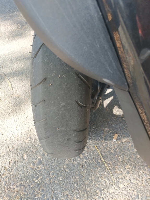

16 Juil 2019 20:26 #224516 par jduval
Réponse de jduval sur le sujet Usure des pneus
Les voila... Pas beau hein ?
Mais ils sont vraiment plats, c'est délirant non ?
16 Juil 2019 20:27 - 16 Juil 2019 20:33 #224517 par weex
Réponse de weex sur le sujet Usure des pneus
Ils sont plats ! C'est dingue ! A cause de quoi ?

16 Juil 2019 21:33 #224519 par PAPYPAT
Réponse de PAPYPAT sur le sujet Usure des pneus
Bonsoir Weex,
Quelle est la pression dans tes roues AV ???
Merci pour ta réponse :)
17 Juil 2019 12:19 #224526 par weex
Bonjour Papypat...
Je ne suis pas à coté du véhicule, mais je pense que j'étais en surgonflage...
et un trajet autoroute de 400 kms à suffit à les rendres plats...
Quelle est la pression recommandée pour les pneus avant ? 1.8 ?
17 Juil 2019 13:02 #224527 par PP3 31
Réponse de PP3 31 sur le sujet Usure des pneus
Un pneu avec une usure symétrique sur les 2 roues, rien d'anormal. L'usure est fonction de l'utilisation, si ta conduite est à 90% sur des lignes droites ou des grandes courbes et en ville, ton pneu s'use sur la bande centrale. Si tu fais du virolo, comme nous l'usure est à 60% et 40% sur le côté. Rien à voir avec un pneu voiture. (mon avis)
Par contre, les pneus doivent être remplacé au témoin, et là :whistle:
17 Juil 2019 17:53 #224529 par PAPYPAT
weex écrit: Bonjour Papypat...
Si c'est un 400 voici ce qui écrit sauf erreur:
Pression du pneu avant 1,6 bar
Pression du pneu arrière 2,5 bar

13 Aoû 2019 22:56 #224950 par weex
Alors voilà le soucaille.... J'étais à 2kg sur les pneus avant... verdict : surgonflage
