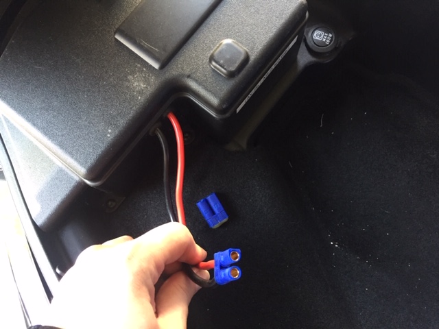

Bonsoir,
Je suis dans le sud !
la mienne est sous la selle... le chargeur aussi; il m'est arrivé de mettre en charge dans un resto ou je déjeune... pas avec le MP3 mais mon précédent 2 roues. Pratique et sécurisé !

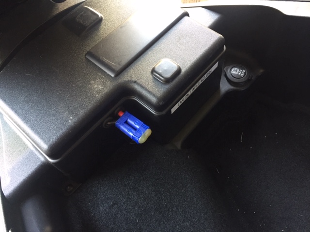

J'ai également fait un système directement branché sur la batterie, les cables sortent sous la selle avec un capuchon de protection et on peut tirer dessus en cas de besoins pour longueur supplémentaire.
Car en cas de batterie à plat la selle est toujours ouvrable avec la clef sur le neiman.
Sur la fiche je peut brancher mon booster ou bien mon chargeur de batterie sur lequel j'ai modifié les 2 pinces en les remplaçant par une fiche de connection.

Bonsoir. Je recharge par l'intermédiaire de la prise allumé cigare qui se trouve dans le coffre.
Écrit avec deux doigts...
