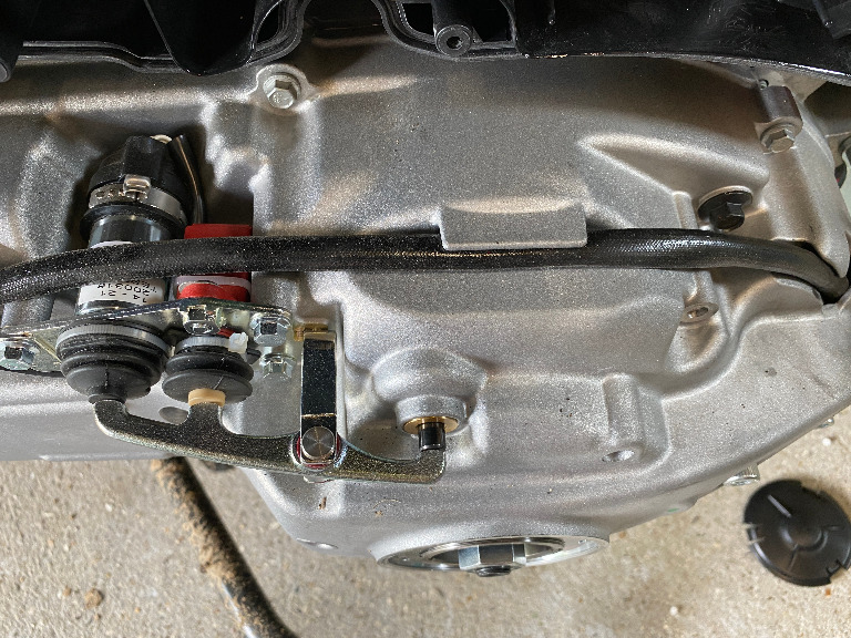

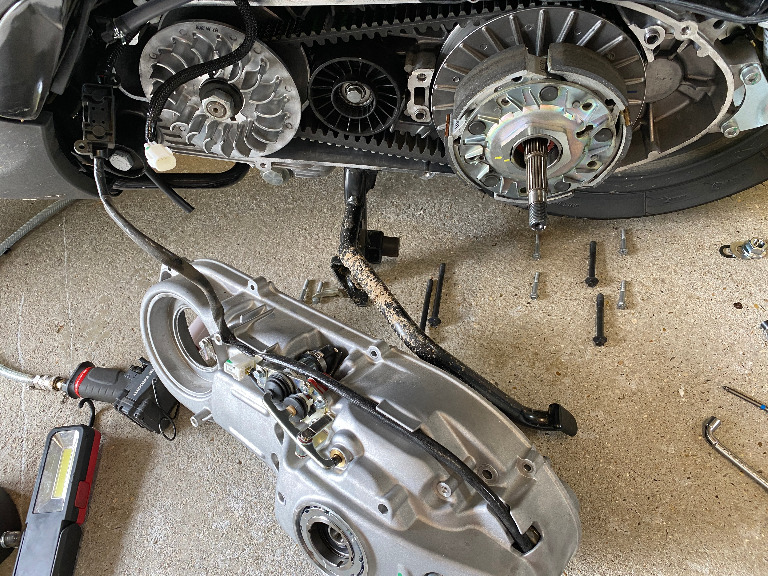

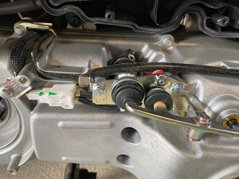

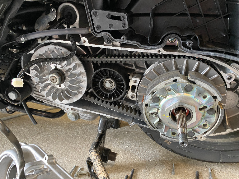

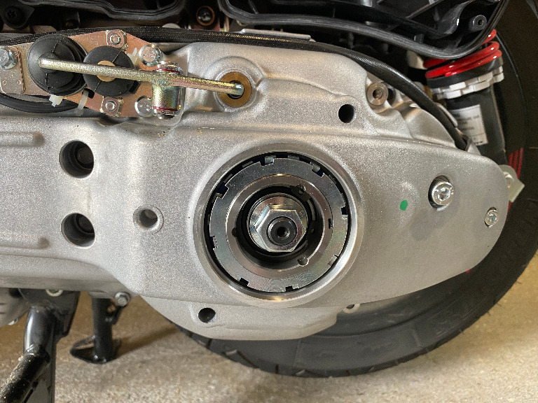

il y a 4 ans 2 mois #236097
par fifi76
Réponse de fifi76 sur le sujet Carter transmission de l'advance
je mettrais des photos si j'y arrive.
Les utilisateur(s) suivant ont remercié: ray29
- fifi76
- Mp3 500 avd t
- Messages : 109
- Remerciements reçus 6
il y a 4 ans 2 mois #236102
par fifi76
- Messages : 4970
il y a 4 ans 2 mois #236103
Réponse de PP3 31 sur le sujet Carter transmission de l'advance
Merci pour les photos,
Effectivement la transmission est identique, avec l'embrayage HPE et toujours la courroie qui vient usiner le carter en bas devant l'embrayage et certainement en haut du côté du vario et les crans extérieurs de la courroie Piaggio 500 usée, un fonctionnement conforme pour les concessionnaires et Piaggio,.parfaitement identique au HPE stock non Adv.

Hello
Merci pour les photos, comme on dit, c'est de la belle ouvrage...
Eh oui PP3 31... possible d'améliorer un peut tout ça comme sur le HPE standard, seul l'arbre de l'embrayage est plus long... pour la marche arrière
