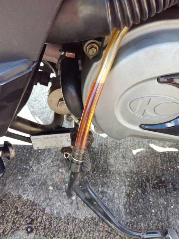

J'ai lu les 5 pages de ce topic, très interessant.
Je n'ai pas un MP3, mais un Kymco Xciting 400, qui est vaguement la meme chose : un mono 400cc de conception assez simple
J'ai aussi ce problème récurent, et je suis constament en train de purger mon tuyeau.
Est-ce que votre liquide ressemble au mien ?
il y a 7 ans 9 mois #215436
Réponse de B1 sur le sujet Tuyau evacution d'huiles du filtre à air
l'herbe est toujours plus verte chez le voisin que chez soi......la preuve que non!!!
Ca ressemble comme 2 gouttes d'eau à nos soucis de casse piston entre le 1 et 2éme segment (bloc master 400/460/500)
