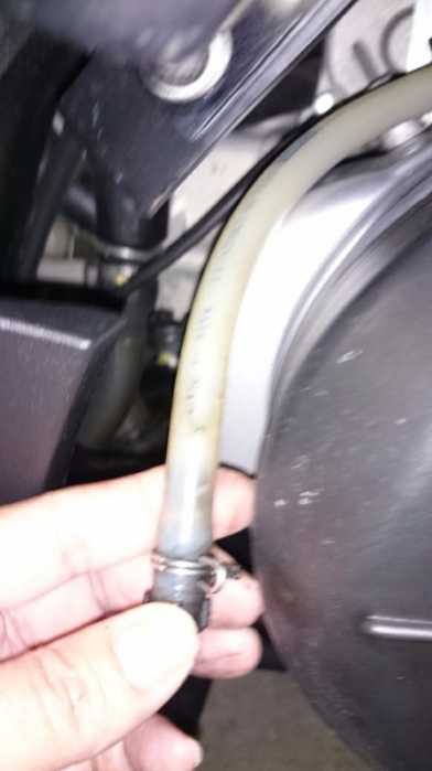

- Vérifier le tube et le téton sur la boite à air, pour voir s'ils ne sont pas remplis d'huile. Vérifier que la boite à air ne présente pas de traces de coulures d'huile.

Quoi qu'il en soit, je te conseille vivement de faire une vidange (avec 10W60), remplacer le filtre à air, remplacer les bougies et nettoyer le corps papillon dès que tu l'auras acheté. Ça ne coûte pas grand chose et au moins tu pars sur une base connue.

*Vérifier le tube et le téton sur la boite à air, pour voir s'ils ne sont pas remplis d'huile. Vérifier que la boite à air ne présente pas de traces de coulures d'huile.

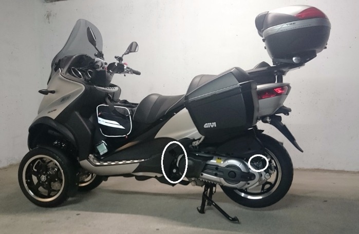

il y a 8 ans 3 mois #210779
Réponse de Kittenwithclaws sur le sujet Cherche MP3 500 sport après 2012 en IDF et en excellent état
- Messages : 4970
il y a 8 ans 3 mois - il y a 8 ans 3 mois #210780
Réponse de PP3 31 sur le sujet Cherche MP3 500 sport après 2012 en IDF et en excellent état
Pour complèter l'image de KWC, sur le machine, idem sur les anciens 400 ou 500.
En complément de la liste de Canonballrt. Si les tubes sont plein d'huile, tu laisses tomber. Si plein d'eau, rien d'alarmant, simple condensation dans la B.A..
Bonne recherche,
Une info complémentaire, un MP3 en bon état se vend très rapidement (15 jrs) Il te faudra être réactif.
Bonne recherche,
