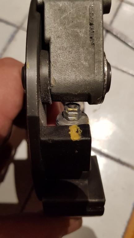

Je vends un groupe embrayage POLINI 2G pour MP3 400/500 /FUOCO 500/NEXUS 500 etc, vendu avec réglage d'origine.

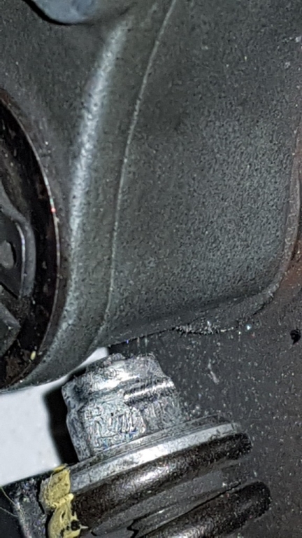

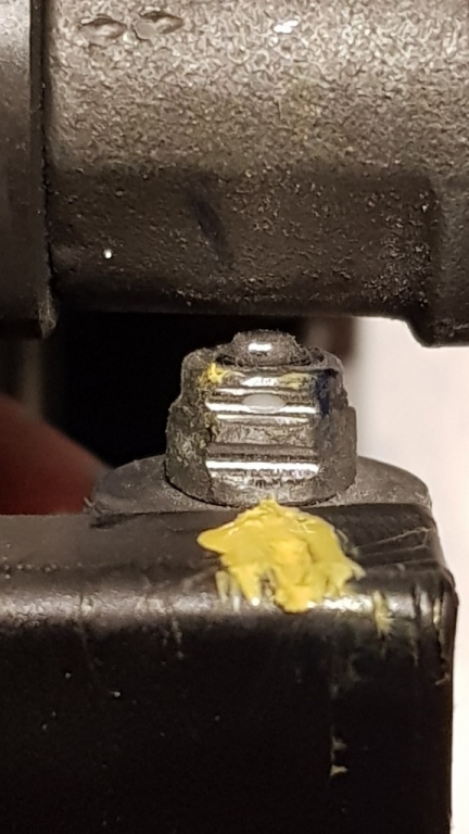

Le réglage se fait en retirant simplement la cloche....Pas de démontage complet comme pour les varios stocks, malossi et polini de base POUR CHANGER LES RESSORTS .
Pièces avec très peu d'utilisation 120€

Non, montage aussi sur vario, galets, et courroies stocks 400/500, il améliore grandement le démarrage, il suffi de durcir ou de ramollir, pour obtenir ce que l'on veut est faire disparaître les vibrations au démarrage sur un stock..par exemple.

Bonjour B1, es ce ton embrayage est compatible avec un variateur CVTFR4
En te remerciant
En te remerciant
MP3 500 ABS SPORT 2014 : courroie de 400, variateur CVTFR4, galets 19 grs CVTFR4, disques Galfer wave, plaquettes Brembo metal frité, pneus Pirelli Angel Scooter , liquide refroidissement Engine Ice, huile 5w60 HP 905, NGK cr8ekb, embrayage POLINI 2, cloche Polini evo 2, boite à air 40 et filtre simple mousse Malossi, amortisseurs BITUBO, pare-brise Ermax, nouveau cylindre et piston version 2017 revêtement céramique sur cylindre et piston chez Abdecometal, ligne Arrows complète catalysée
Le sujet a été verrouillé.
10 Fév 2019 18:51 #222093
Réponse de B1 sur le sujet Embrayage réglable polini complet
Oui, mais ne monte pas le ressort de contre poussée polini, il y a un convoyeur de couple sur le cvt fr4 qui fait deja le job, si tu rajoutes le ressort de contre poussée polini tu vas exploser rapidement tes galets.

une question peut être un peu bête, mais le ressort de contre pousse c'est le ressort bleu sur la photo ? et donc on ne met pas de ressort ?

Pas de ressort polini, c'est le ressort sur la photo.MAGOU33 écrit: une question peut être un peu bête, mais le ressort de contre pousse c'est le ressort bleu sur la photo ? et donc on ne met pas de ressort ?

Tu pourras remonter en 20 grs et conserver un couple max entre 5200 et 5400, en 18 redescendre à 5200..
Le réglage se fait par demie tour d’écrou. J'ai controlé au pied à coulisse la symetrie des réglages et fait des marquages...donc normalement impossible de se mélanger les pinceaux.
C'est un embrayage racing, c'est fait pour envoyer du très lourd au démarrage si on à envie....

Oups: sur la photo c'est le polini...donc lui il ne faut surtout pas le monter avec le cvt fr4
B1 écrit:
