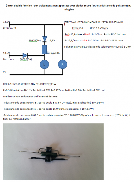

Donc, je vous propose une solution que j'ai pondue personnellement et qui peut vous rendre service, pour ce faire, il vous faudra 2 diodes et une résistance de puissance.
Le pontage, je le fais avec une diode qui laisse passer 6A et une résistance de 0.33 Ohm type 5 Watts en série au niveau du bloc optique, en faisant chuter la tension, je baisse l'intensité au niveau de l'ampoule plein phare et j'obtiens un équilibre lumineux acceptable, tout en conservant l'appel plein phare et le plein phare, le déflecteur fait toujours suer mais beaucoup moins.
Ensuite pour éviter le retour sur le voyant bleu via le pontage ou la diode, j'insère une autre diode du même type anti-retour et le tour est joué :)
Je garde toutes les fonctionnalités et j'ai mes 2 phares.

J'ai fait des plans de ce petit circuit, je les posterais bientôt comme cela ceux qui n'ont pas peur de bidouiller verront que cela fonctionne en limitant le courant.
2 diodes P600 et en fonction de l'intensité que je veux débiter, une résistance de 0.33Ohm 5W ou 0.47Ohm 7W, ce sont les tests les plus probants que j'ai effectué.

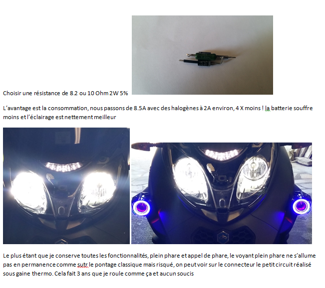

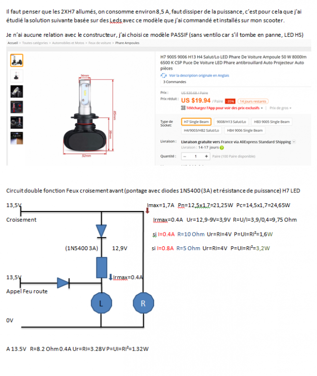

un petit modop de ce que j'ai fait pour le pontage

neo3469 écrit: Je déterre le sujet non pas pour le fuocco mais pour le 500 hpe advanced , est ce que le montage et le meme que sur les mp3 normaux..
J avais fais cette modif sur mon ancien mp3 ( mp3 400 lt ) pendant 4 ans sans probleme..puis je l ai vendu .
J ai reçu en fev 2020 , mon nouveau joujou un magnifique mp3 500 hpe advanced mais il est BORGNE ..LOL.. Et je me pose la question , la modif est elle possible ? et si oui , meme technique ?
Sur HPE (non Adv), j'ai fait exactement la même chose que sur les 3 précédents MP3 depuis 2009. Si tu disposes des phares LED je ne sais pas.
