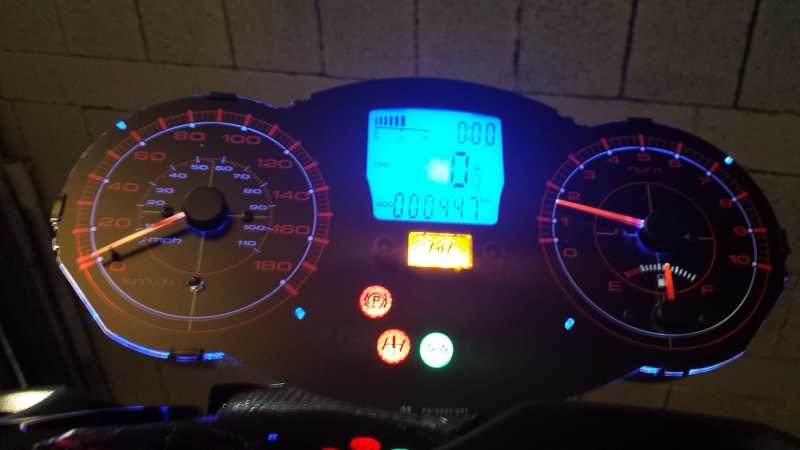

Le plus dur est fait, passons au remplacement par les leds - et là je vous demande toute votre attention avant d'entendre des "CA NE MARCHE PASSSSS"...
Les Leds ont une polarité donc si ca ne s'allume pas bas on les retire et on les insère dans les plots d'origine en faisant un demi tour....
second point important qui m'est arrivé, il ne faut pas les rentrer à fond sinon ca ne fonctionnera pas non plus....
l'avantage est qu'il suffit de rebrancher les 2 connecteurs à l'arrière du bloc blanc pour faire les vérifications.
Pour ma part, ca donne ca !
une fois le choix des couleurs arrêté, il suffit de procéder au remontage par la méthode dite du " tu recommences à l'envers en pensant à enlever le bouchon du réservoir du liquide de refroidissement car avec .....bah ca passe pas !
