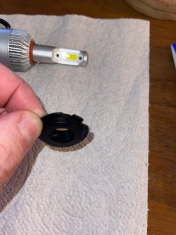

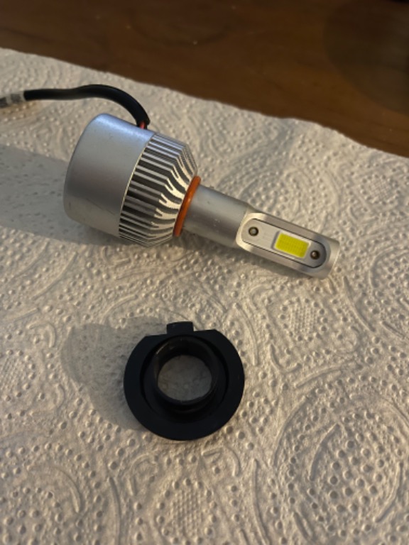

En fait, mes deux feux sont en H7 ce que j’aimerais c’est passer les deux feux en H4 pour avoir les feux de croisement sur les deux et pouvoir faire des appels de phares en même temps sur les deux. J’ai vu des adaptateurs H7 vers H4 pour pouvoir mettre un led H4 avec un support h7 mais le souci c’est comment je le branche il va me manquer un fil pour le faire je vois sur ta photo tu as mis une lampe led H1 quel câble as-tu mis ?
