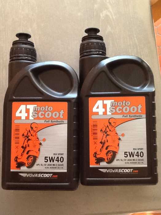

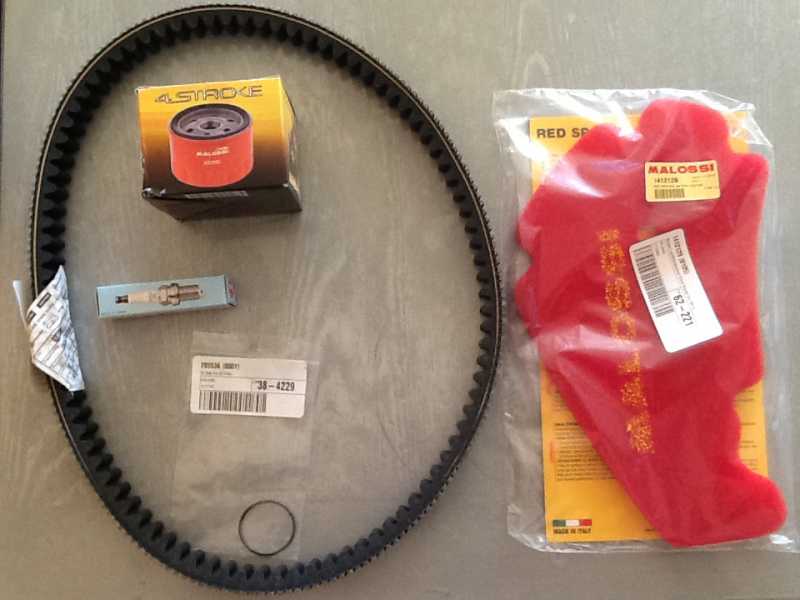

Aujourd'hui , révision annuelle du 400 . Vidange , remplacement du filtre à huile par un malossi , remplacement du filtre à air par un malossi.........AUssi .Remplacement de la bougie et tout ceci à 7900 kms .
Je garde la courroie pour les 10000 que je remplacerai en même temps que les galets .
Références des piéces (MP3400 LT)
2l d'huile 5W40 100ù synthétique API/SL/CF/JASO/MA2
1 joint torique de bouchon de vidange 31,47x1,78 285536
1 bougie NGK CR7EBK
1 Filtre à huile Malossi RED CHILLI 0313383
1 Filtre à air RED SPONGE 3311585
1 bougie NGK CR7EBK

Non , elle est comme neuve et ce n'est pas préconisé à ce kilométrage. Je l'ai juste nettoyè malgré qu'elle était propre .
