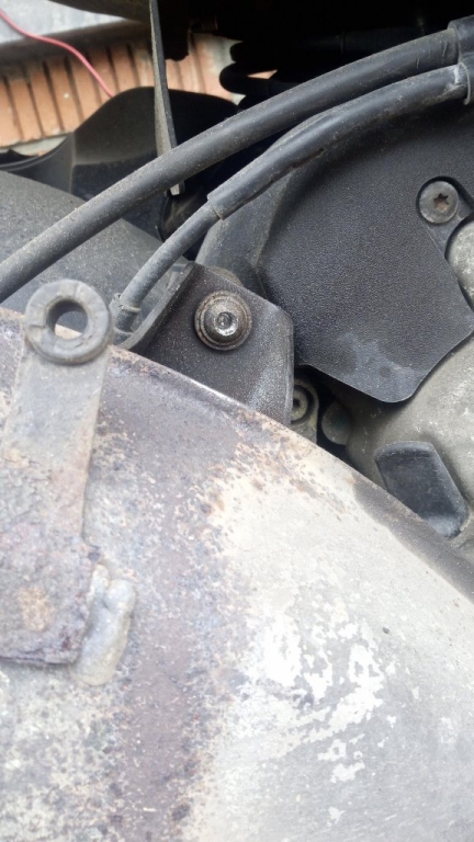

J'ai besoin de votre aide.
Je voudrais changer mon pot d'échappement mais impossible de dévisser les vis torx 40.
J'ai essayé de mettre du wd40 mais elle bouge pas du tout.
Auriez vous une astuce.

Je ne vois pas pourquoi mais cette torx est toujours vissée comme une brute en concession.
Du temps où ne n'avais pas de clef à choc j'étais allé dans un petit garage à coté de chez moi. Il me l'avait gentiment débloquée avec un embout et une rallonge. De retour chez moi, j'ai pu la dévisser facilement avec une clef torx de base.

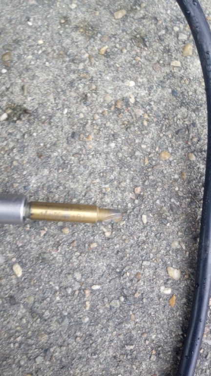

comme vis étaient cassées j'ai acheté des vis d 'extraction mais je reste toujours avec mon ancien pot.
Voici les photos.

Moi je l'ai coupé à la disqueuse, et après montage akrapovic .

Le souci a la disque j'ai le support.
Après 3h j'ai réussi a en enlever une. Encore 2 mais j'ai cassé aussi l'outil extracteur lol

tu devrais investir sur un vrai extracteur de vis, moi j'ai pris du facom chez fia auto
très efficace
