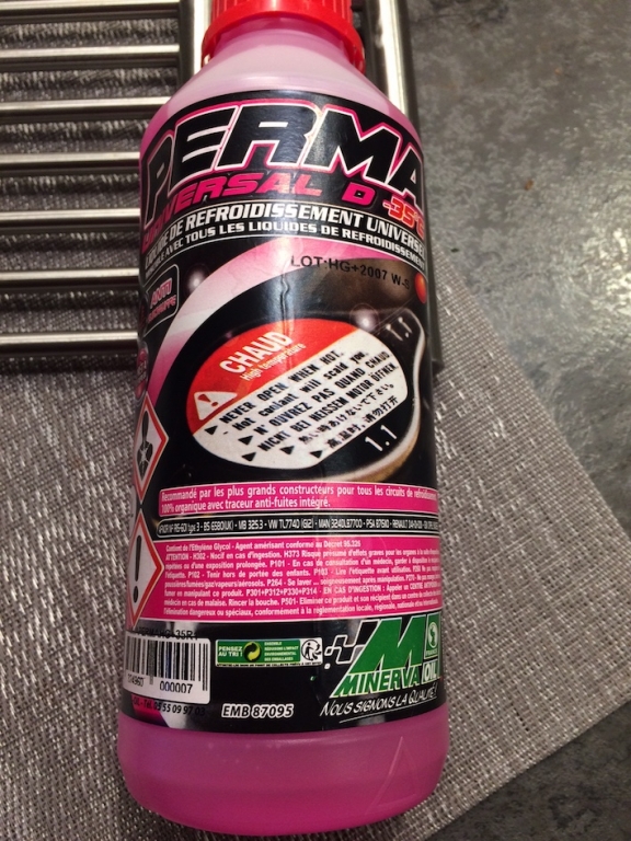

Bonsoir à tous,
Le niveau de mon LDR dans le vase d'expansion est en dessous de la petite languette, le liquide étant de couleur rose, que pensez-vous de ce type de produit ?
Sachant que selon le manuel, le LDR doit être à base de glycol d'éthylène avec additifs à inhibition organique, couleur rouge prêt à l'emploi !
Remerciements pour vos retours ;-)

26 Juil 2018 21:35 #219125 par jolabricol
Réponse de jolabricol sur le sujet Liquide de refroidissement
hello
Mon yourban ayant 2 ans je vais devoir changer le LDR. OK mais galére pour trouver le bon liquide car il doit etre conforme
aux normes ; ASTM D 3306 - ASTM D 4656 - ASTM D 4985 - CUNA NC 956-16:woohoo:
Qui a deja trouvé un ldr conforme à ces normes et où car je ne trouve pas malgre des longues recherches

26 Juil 2018 23:51 #219134 par B1
Réponse de B1 sur le sujet Liquide de refroidissement
La norme piaggio en ldr c'est sur MOSCOU. 20 degrés en moyen l’été. -35 l' hiver
En italie le liquide antigel ça n'existe pas.
Regarde sur le forum ce qui et préconisé pour la france....motocool ou plus ice engine

Apres une longue recherche et analyse des données techniques de tres nombreux produits j'ai trouvé le produit ideal:
COOLELF AUTO supra -26°c ou -37°c
que j'ai déja commandé :)
30 Juil 2018 20:25 #219197 par PP3 31
Réponse de PP3 31 sur le sujet Liquide de refroidissement
jolabricol écrit: Apres une longue recherche et analyse des données techniques de tres nombreux produits j'ai trouvé le produit ideal:
Il a quoi de plus pour nos engins, la température d’ébullition est trop basse 108°C, nos moteurs montent à 110 voir 120°C :S
Engine Ice , ébullition 124°C, abaissement de la température de 15°C
Motocool Factory, ébullition 136°C, augmentation de la dissipation de la chaleur.
30 Juil 2018 21:15 #219199 par PAPYPAT
Réponse de PAPYPAT sur le sujet Liquide de refroidissement
Hello :)
Celui que m'a donné mon CE --> température d'ébullition 136° sous pression à 1,5 bar ... !

30 Juil 2018 22:14 #219200 par PP3 31
PAPYPAT écrit: Hello :)
Ce fichier est masqué pour les invités.
Veuillez vous connecter ou vous enregistrer pour le consulter.
Bien, mais pour le reste, l'amélioration de la température moteur en été ......
30 Juil 2018 23:14 #219202 par jolabricol
Le COOLELF AUTO supra _26°c ou -37°c est conforme aux normes indiquées dans le manuel piaggio et c'est pas simple d'en trouver un conforme.
31 Juil 2018 08:02 - 31 Juil 2018 08:04 #219203 par PAPYPAT
Bonjour PP3 31
Je roule sur Perpignan et les environs seul ou en duo et la température reste à 90° selon l'indicateur de température.
Mon YOURBAN est neuf (environ 3000 Kms), le produit que j'ai indiqué a été utilisé uniquement en appoint !
A voir dans le temps ...
Bonne journée ensoleillée à tous :)

31 Juil 2018 18:16 #219207 par PP3 31
Ok, j'avais pas compris le full recommandation aux normes Piaggio. Mille excuses,
Je suis au-delà de la norme Piaggio, les recommandations ou la norme m'ont déjà cassé un moteur.

31 Juil 2018 19:02 #219210 par PP3 31
jolabricol écrit: Oh la tu m'inquietes là c'est due à quoi la casse?
Sur les 300, il y a un peu moins de casse, mais, je pense qu'il est préférable d'améliorer certaines choses, uniquement, par une utilisation de produit et de grade supérieur.
Mon histoire, chacun se fait sa propre opinion,
www.mp3lt.fr/mp3-abs/104471-casse-moteur-pp3-31-out-le-retour
01 Aoû 2018 20:29 #219233 par PAPYPAT
Bonsoir,
40° cet après-midi sur la rocade à Perpignan aiguille sur le 90° ni plus ni moins :S
