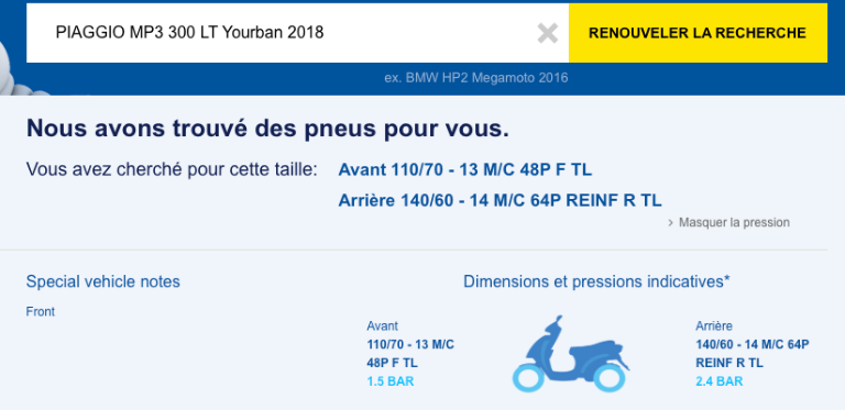

Selon mon manuel, il faut 1,7 bar à l'avant et 2,2 bar à l'arrière (2,6 en duo à l'AR).
Par contre sur le site Michelin la préconisation est :
1,5 bar à l'avant et 2,4 à l'arrière !!!
Perso, je trouve qu'il est plus "sec" à l'avant avec 1,7 bar ...
Ma question est:
Peut-on rouler sans crainte en mettant la préconisation Michelin à savoir 1,5 bar à l'AV ?
Vos avis

Je mettais 2,2 bars dans ma roue arriere Michelin en solo mais à 15000km le pneu etait deformé et octogonal !!!
le concess m'a dit qu'il fallait mettre 2,5 même en solo pour eviter la deformation.
C'est fait avec mon nouveau pneu arriere.
