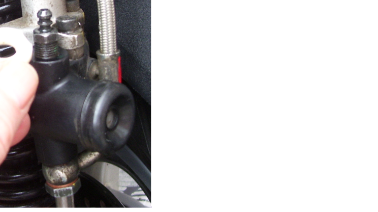

re bonjour,
comment appel t-on cette pièce sur la photo jointe?
elle se situe sur le devant du mp3, elle sert a purger le roll lock.
en effet il y a une fuite de liquide et d’après mes recherche sur le fofo je pense que c est le maitre cylindre du roll lock...
peut-on la changer nous même ou faut-il aller chez le concessionnaire?
cdlt
05 Avr 2020 22:16 - 05 Avr 2020 22:17 #229781 par PP3 31
Réponse de PP3 31 sur le sujet roll lock
Regarde sur Easyparts ou le MSS, il semble s'agir de la pièce 25, la pince frein amortisseur
www.easyparts.fr/showdrawing/25907/19142...C-EMEA)-Fourche.html
Pour le remplacement, pas d'idée,
