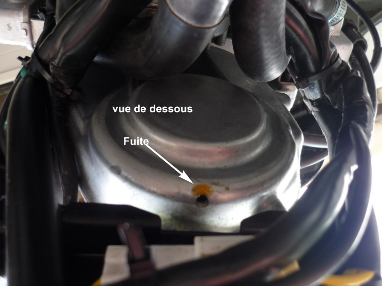

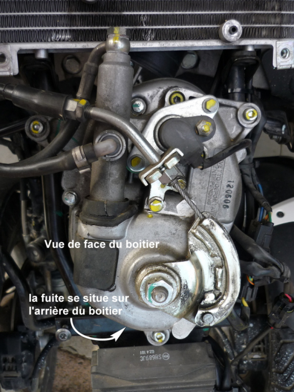

Bonjour ,
J'ai une une fuite d'huile sur le boitier Roll Lock ;apparemment il y a un trou qui est prévu pour l' évacuation de cette fuite .
Quelle est la gravité de cette fuite ? Si le roll lock tombe en panne je pourrais toujours poser les pieds à terre à l'arrêt :sick:
mais alors ce n'est pas la peine d'avoir un MP3.
je vous joins deux photos
MERCI par avance de votre aide et de vos conseils .

Réponse de ybro sur le sujet Fuite au boitier Roll LOCK
Bonjour.ce n'est pas une fuite. Ça prouve bien au contraire que ton carter de moto-réducteur a bien été mise a jour techniquement. Cela faisait partit d'une série dont les concessionnaires avait pour mission de procéder à cette intervention.
Il n'y a qu'un lot concerné..
Tout vas bien
Tout vas bien
