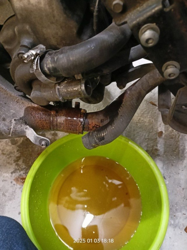

apres 8 mois , j'ai toujours une consommation de LDR et une pollution de LDR
Je suis en train de refaire le joint de culasse en changeant les goujons , l'année derniere je ne l'avais pas fait car pas la technique ..
la question est l'epaisseur du joint d'embase ... il y en a 3 de proposée 0.4/0.6/0.8 la RT indique de verifier la profondeur du piston versus plan de joint de culasse mais c'est pas pratique avec un pied à coulisse le moteur étant dans la cadre ... j'ai pris 0.6 ( cote du milieu )
qu'en pensez vous ?

j'ai fini par trouver la fuite c'est au niveau du vase d'expansion sur la soudure plastique des 2 demi coques ....une fuite comme une tete d'epingle .... je l' ai touvé en remplissant le vase d'expansion a fond et en roulant ..le liquide chauffe se dilate la pression augment fortement dans le circuit et peut reveler la fuite en la rendant plus visible . je ne dis pas que c'est une methode sans risque mais au bout de 12 mois ....ral le bol ... pour la reparation de la fuite, un coup de fer a souder pour faire fondre le plastique et colmater plus un bouchon: de la colle cyanolite saupoudre de bicarbonate de soude sur la reparation. décaper la zone avant collage
