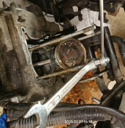

Bonjour a tous et bonne année au mp3 et autres diableries mobiles
je cherche a oter les goujons qui fixent la culasse et la chemise sur le bas moteurs . Ce sont des goujons a expansion qui necessitent leurs changements en cas de changement de joint de culasse . Simplement ,lorsque le chemise est otée, il ya un portafaux de malade, j'ai peur de peter le goujons et là c'est un boulot de malade ....
quelqu un connait la technique ? merci d'avance

Réponse de mars812 sur le sujet Oter les gougons chemise culasse du bas moteur
la methode écrou / contre écrou de 8 fonctionne parfaitement avec l'aide de 2 clefs a oeuil de 12 permettant de décoller le frein filet bleu present dans les trous taraudés du bas moteur
