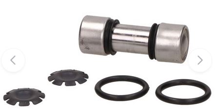

En préparant mon yourban pour aller se faire plumer au CT, j'ai découvert que j'avais du jeux entre la roue et la fourche droite Aprés une heure de recherche un peu partout dans le systême j'ai découvert d'où vient le jeu. En fait il y a un axe monté sur deux cages à aiguilles juste à coté de l'axe de la roue. Je ne connaissais pas cela.
Bon il faut changer l'ensemble.... mais il y a un arret en forme de rondelle avec des branches qui doit servir de blocage de l'axe et je ne sais pas comment il faut enlever. Je ne pense pas qui faut le pousser à travers la fourche car ca va abimer la portée de la cage à aiguilles
Si quelqu'un peut m'indiquer la bonne méthode pour démonter ce truc?

j'ai commencé par les rondelles freins... galére.
Cette video est top et va m’être très utiles pour changer l'axe. En plus c'est valable pour un trés grand nombre de scooter piaggio et vespa.
SUPER et Merci

Ca y est : axe changé ... avec les cages à aiguilles
Pour info il a fallu 6 Tonnes sous la presse pour faire sortir l'axe !
3 tonnes seulement pour introduire le nouvel axe.
