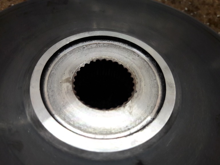

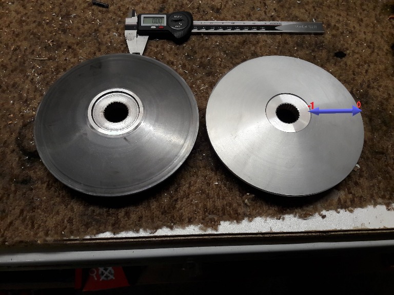

Je vous présente pour se qui le souhaite faire pareil pour leur Metropolis ma petite poulie que j'ai faite usinée a mon taff à -1mm , en prenant en compte tous les détails trouvé sur différents forums .
Pente réalisée à partir du bord au lieu du rebord plat pour quelle puise descendre au maximum après test j'ai gagné départ arrêté une fois la poulie un peu rodé et un peu en reprise en bas régime.
Gauche poulie normal / Droite poulie usinée
Poulie normal
Poulie usiné - 1mm
Poulie normal
Poulie usiné - 1mm

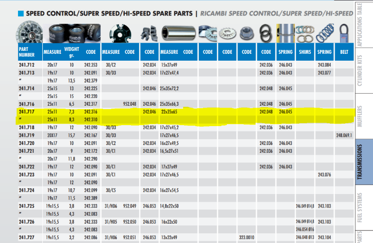

Bien, mais à la base le polini 12 galets pour ton scoot est hyper sportif ( grammage de 7.3 à 8.3grs) et -1mm au centre, je pense que c'est trop, contrôle la tension de ta courroie et vérifies si tu es dans la plage de couple max en on/off.
Perso j'utilise des rondelles en 15/13 dixième pour ajuster l’écartement du canon (fabrication maison dans de la tôle alu de canettes de bière ou coca...il y a le choix) une fois que c'est bon, je passe a l'usinage de la poulie, comme tu as fait.
Résultat... très bonne accélération sans perte de Vmax.
