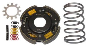

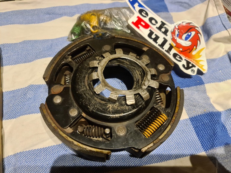

Bon voici ce que j'ai recu qui apparemment remplace le dr pulley, ci-dessous le commentaire
du vendeur officiel pulley allemagne
"Bonjour,
L'ancien HIT251701 n'est plus disponible, nous avons expédié la nouvelle version améliorée TPX Essayez la nouvelle, vous serez heureux!
Meilleures salutations"
Donc si quelqu'un a des infos je suis preneur, mais ca me parait bizarre.
Nouvel embrayage tech pulley TPX remplacant du dr pulley (photo) a été créé par ppha
"Bonjour,

Pas d'infos sur ce soit disant embrayage qui ressemble etrangement a l'ancien, pour le dr pulley hit c'est vrai que pour le trouvé ca devient compliqué.
B1 si tu passe par la.
01 Nov 2020 20:18 #233990
J'ai cet embrayage depuis 2 ans, il se monte sur vario stock et niveau grammage suivre les prescription du fabricant. A 10/15%
Réponse de B1 sur le sujet Nouvel embrayage tech pulley TPX remplacant du dr pulley (photo)

Ca me dit rien de changer mon cvt faudrait juste trouvé un dr pulley.
ou qu'il me dise quelle sont déjà les améliorations de cette soi disant nouvelles versions
Les ressort jaune noir qui sont ensemble qu'elle est leur fonction exactement dans la doc j'ai du mal a comprendre.

j'ai renvoyé un mail pour sur cet embrayage, voici la réponse:
La configuration est déjà très bonne pour le MP3. Vous devriez remplacer le gros ressort de couple, car il est plus dur que celui d'origine.
Et oui, parcourez 500-1000 km avant de penser au changement des petites sources.
