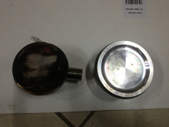

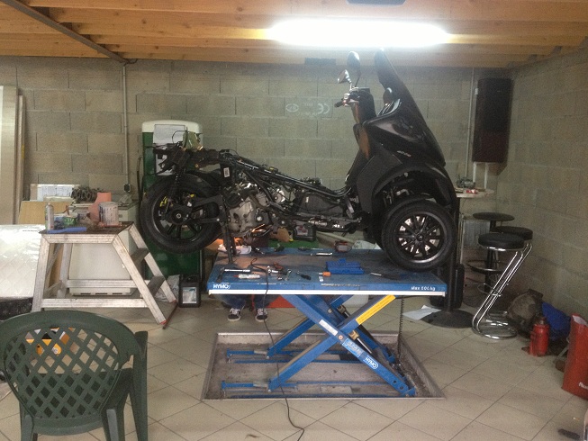

bon, voila le montage de chemise piston du 500 est fait.
je confirme il y a un peu de boulot, deja le demontage de tout les plastiques et quelques soucis avec un segment de cassé au montage(celui du bas le racleur super fin).
3 semaines de delai pour chemise piston et 3 semaines pour le segment.
voila les photos...

nico02 écrit:
Sa ressemble a une patinette sur cette photo... :humour:
:cong: :brav: pour ton travail
Niveau perf sa donne quoi, et comment a tu fait pour la modif de l allumage???
  • nico02
22 Déc 2012 08:54 #88005 par nico02
Réponse de nico02 sur le sujet Chemise piston 500 sur 400 possible ???
niveau perf j ai pas trop tester il pleut chez nous, pour l allumage ca ne sert pas a grand chose sur le 500 a part un peu d'emission de gaz en moins.
22 Déc 2012 09:33 #88006 par Hotloof
Réponse de Hotloof sur le sujet Chemise piston 500 sur 400 possible ???
Tu as vérifié la course du piston entre 500 et 400 ?
  • nico02
22 Déc 2012 13:05 #88014 par nico02
Hotloof écrit: Tu as vérifié la course du piston entre 500 et 400 ?
oui bien sur :) a part le diametre rien ne change.

22 Déc 2012 19:58 #88046 par jp80
Réponse de jp80 sur le sujet Chemise piston 500 sur 400 possible ???
Bravos à toi Nico02
Jamais je n'oserais une telle transfo !
Par contre ta table élévatrice ça c'est le top !
Si j'avais ça pour nettoyer mon "Crasseux"
A la hauteur pour lui briquer ses roues , son pot , et le reste !

  • nico02
22 Déc 2012 20:40 #88049 par nico02
jp80 écrit: Bravos à toi Nico02
The "Big Pied"
80 ...02 ... pas trop loin !
Alors pourquoi pas ?
JP
desolé j ai fait un ca chez un pote...
