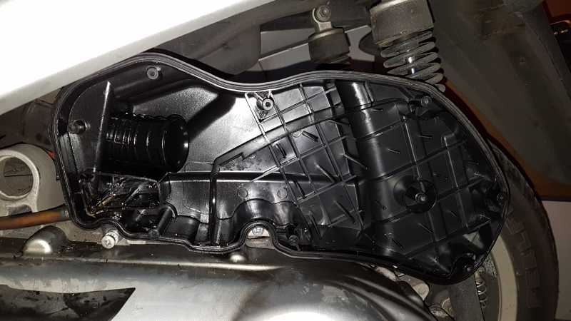

Salut les gars,
Je me suis lancer pour l'instant sans reussite, (pas etanche ou alors trop gros et je ferme plus la boite a air ...)

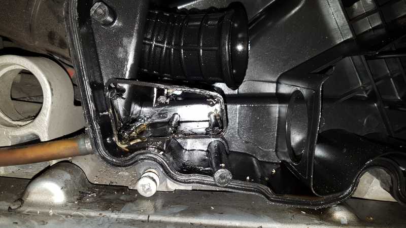

Mais avant de faire ma 3ieme version qui jespere sera la bonne, je voulais savoir si qq'un savait ce que c'était cette petite boite noire dans la boite a air :
En bas a gauche :
En plus gros plan ouvert :
  • Semerkhet
30 Jan 2017 21:23 #207854 par Semerkhet
Réponse de Semerkhet sur le sujet Amélioration débit d'air admission
:hello: Sylvain ;)
Rhooo le chantier que voila !! Tu as tout découpé ??
De mémoire, et vu que je n'ai plus ma boite noire depuis un bail, je crois me rappeler que c'est le décanteur d'huile.
Pour vérifier, tu suis le tube noir qui sort du bloc moteur juste au dessus de la pompe à eau.

30 Jan 2017 21:58 #207856 par J.M.Fangio
Réponse de J.M.Fangio sur le sujet Amélioration débit d'air admission
Semerkhet écrit: :hello: Sylvain ;)
Salut Domi,
Oui ouvert le boite a air, et après la 2ieme modif, j'arrivais plus a fermer..., j'ai cru que c'est ca qui gêner, alors j'ai ouvert pour voir ce que c'était et a quoi ca servait.
J'ai pas trouver !!!
Bref, c'était pas ca le problème alors je l'ai recoller !, mais je suis curieux de savoir ce que c'est !
Y'avait un peu de mayo dedans ...
C'est quoi un décanteur d'huile ?, et ca sert a quoi ?

30 Jan 2017 22:04 - 30 Jan 2017 22:06 #207857 par Semerkhet
C'est le recyclage des vapeurs d'huile moteur, normal qu'il y ai un poil de mayonnaise de Dijon à l'ail... De l'aïoli quoi, vapeurs d'huile + condensation = mayo. Je dis bien un poil et non pas un pot ;)
C'est une des premières norme antipollution, il s'agissait de ne plus les laisser fuir sur le sol comme les bons vieux J7 Peugeot

30 Jan 2017 22:15 #207862 par J.M.Fangio
Ok merci de la réponse, effectivement pas grand choses juste de quoi me pourrir les mains, mais rien au sol bocal a mayo ouvert 48h, et boite a air depuis 3 semaines et a peine qq traces d'huiles au sol !
31 Jan 2017 01:49 - 31 Jan 2017 01:53 #207865 par PP3 31
Réponse de PP3 31 sur le sujet Amélioration débit d'air admission
Quel chantier,
Et le côté tuyau et filtre (la photo), attention au petit joint dans la gorge du couvercle.
Le drain plein de mayo. pas bon (mon avis)
Le mien de 2014 - 20.000 kms - boîte à air modifiée - filtre Red simple Malossi
Vidange et vérification du liquide tous les mois. Le max dans le tube depuis 2.5 ans 10 cm. Jamais de mayo.

31 Jan 2017 18:29 - 31 Jan 2017 18:29 #207876 par J.M.Fangio
PP3 31 écrit: Quel chantier,
Pas trop un chantier, juste ouvert la boite a air quoi.
Et mon drain est propre (quoique pas vérifier mais a travers je vois rien dedans, j'ai plus dans le petit bocal a l'arrière de la boite !), a vair dire, j'ai pas trouver le passage entre le drain et cette mini boite dans la boite ...
Je roule tous les jorus ou presque (sauf sous la neige), donc je pense que la pluie et toutes la crasse quotidienne doit accélérer le processus également !
  • ocouf
31 Jan 2017 18:57 #207877 par ocouf
Réponse de ocouf sur le sujet Amélioration débit d'air admission
BJ,
Y'a un tout petit trou calibré
SLT
  • J.M.Fangio
  • MP3 500 Sport ABS
31 Jan 2017 18:58 #207878 par J.M.Fangio
ocouf écrit: BJ,
SLT
Salut,
Ok je m'en douté, mais sans trop chercher j'i rien vu :arf:
