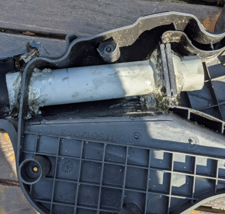

Je viens de me lancer dans cette petite modification avec un tube de 35mm récupéré d'un aspirateur et de la colle thermique. Le résultat est très sympa, c'est beaucoup plus linéaire en accélération, pas plus puissant mais plus souple et meilleure reprise. A faire sans hésiter

Bonjour a tous
Je me suis lancé...le résultat n'ai pas forcément beau , mais croisons les doigts pour que ça fonctionne
Si il démarre ( MP3 400 ) je serais déjà heureux
PVC diamètre 32......
Cdt

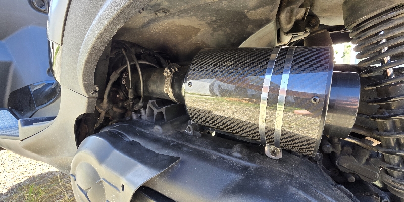

Je pense monter ce genre de boite a air, demontable et lavable, aucun problème de diamètre... je mettrai un réducteur pour l adapter parfaitement a l admission
(La photo ne veut pas s upload... pourtant en .jpg de 0.92mo...)
a.aliexpress.com/_EuhixxU

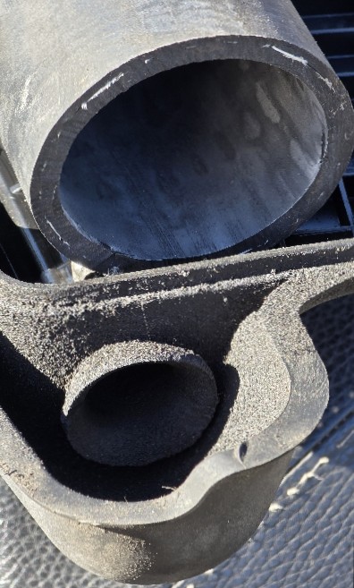

J ai donc tester de passer du diametre d origine a un diamètre 55mm, la taille du manchon qui va au boitier papillon:
Resultat... A NE PAS FAIRE !!! Ca fait autant de bruit qu un échappement sans DB killer... je suis extrêmement déçu, je ne m attendais pas a autant de bruit, c est insupportable ! Je vais voir si je trouve comment fabriquer un silencieu d admission! 🤣😂🤣
