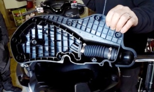

Voici la mienne plus soft, sans modification de la boîte. Seul, le tube interne est modifié, remise en état par le changement du tube.
17.000 kms, 2 ans, Filtre Red Malossi simple, montée en régime plus linéaire, couplé avec une ligne Arrows.

Oui et non,
A l'entrée, j'ai conservé le bout de tube en forme de trompette, un schéma de l'explication, après je ne suis pas un Pro du pourquoi, mais ça marche.
Du côté filtre, le diamètre du tube d'origine intérieur augmente , la coupe du tuyau est d'environ de la largeur des collier inox, pour l’étanchéité entre les 2 du CAF 4, sans déportement sur l'intérieur du tube.
Pourquoi un flexible souple, la forme et les attaches ne sont pas droite. Le mieux serait un tube souple bien lisse intérieur. Mais je n'ai pas trouvé en haute température, hormis des tuyaux en silicone de turbo (trop cher)

PP3 31 écrit: Oui et non,
www.google.fr/search?q=effet+venturi&tbm...imgrc=bmwyBVBU_Z7woM :
:hello:
Amon avis,ta bidouille n'est pas au top;l'augmentation des perfs de ta machine vient de ton échappement.Tu devrais essayer comme les autres ont fait et tu auras une différence plus nette.Augmenter le tube au milieu sans augmenter les extrémités créer des turbulences qui freinent l'écoulement des gaz.L'idéal est de mettre une trompette dans sa partie la plus rétrécie d'un diamettre équivalent au diametre du tube et celui-ci doit aller en s'évasant légerement sur toute sa longueure pour avoir un bon effet venturi.Bien sur c'est introuvable tout fait .Alors ,un tube plus gros,comme ce que la plupart font ,ça marche mieux;c'est plus bruyant mais le débit d'air est augmenté...
CDLT :fuoco:

Merci Ocouf,
Mais, je n'ai aucun problème avec cette modification, les petits avantages sont très bien pour moi, le top n'est pas la raison, le bruit encore moins.
Le plus, je peux revenir en conf. d'origine, sans le rachat d'une boîte à air.
Pour info, cette bidouille a été faite sur 4 machines.
1 500 Akra, 2 d'origine, même amélioration pour nous, dans les cols au-dessus de 600 m, plus de calage à 2.400 m.
Après, je pense qu'il est plus simple de remplacer la B.A. comme Fuocosud
www.mp3lt.fr/forum/29-le-tuning-des-mp3-...imitstart=0&start=20

Mon avis est que ce montage bloque le recyclage des vapeurs d'huile, ça reste mon avis.

PS/ avec montage d'une plaque et résine.

B1 écrit: PS/ avec montage d'une plaque et résine.
:hello:
Question d'équilibrage des pressions entre boite à air et refoulement des vapeurs d'huile du moulin/
Si on agrandi à l'entrée de la boite,on diminue la dépression à l'intérieur de celle-ci;suffit alors d'augmenter légèrement le trou calibré pour rétablir le bon équilibre.

Bonsoir. Avez vous des photos explicatifs pour reproduire cette modif?
Jai du pvc 40 comment faire pour remplace lui origine ?
Vous dites de bien étanchéité mais avec quoi dois je le faire ? Le filtre en mousse doit je le supprime ou le remettre par dessus ce pvc? Merci a vous

PP3 31 écrit: Pour info, cette bidouille a été faite sur 4 machines.
Je rajoute juste que cette modif a été sur mon 500 IE Touring Business début 2015, depuis plus de calage moteur en altitude;
plus d'étouffement au démarrage en altitude. Et pour moi c'est un vrai confort ! Habitué des cols pyrénéens et maintenant Alpins il n'y a pas photo.
Col du Stelvio à 2.785 m sans aucun soucis :laugh:

Bonsoir je vous vois parlez de l'étanchéité... Mais ou se fais telle ? Puis comment ? ... Je compte y installe un 40 en souple ... Merci

Salut. REPONSE TARDIVE a cause de mon divorce.
montée dans les tours au top et disparition des vibrations.
remontéeD4HUILE dans le bocal transparent derrière la bte a air.
TOUT LE RESTE EST D'ORIINE
Vraiment du bonheur pour seulement quelques euros.
