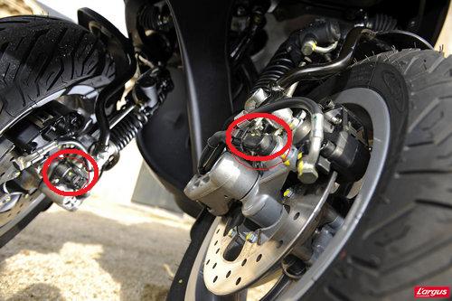

et hop chez P2M lol, vérifie que tu n'es pas d'humidité au niveaux de tes contacteurs de pivot de jante avant

Merci pour l info , mais où se trouvent ces fameux pivots?, veut tu parler des 2 securite au bout des 2 fourches, si c est ca dont tu prle demain je demonte j essuie bien le tout , je remonte , et je te tient au courant
25 Mar 2015 00:16 #173152
Remonte aussi les deux faisceaux et verifie qu'il n'y ai pas de perte de continuité, cable sectionné, épissure visible ...

j'ai eu un problème équivalent mais par temps sec. Le capteur de pression du roll lock était défectueux. Changement chez mon cons.

Bonsoir tout le monde , d abord un remerciment pour l intérêt que vous portez aux problemes de tout le monde, c vraiment sympa ce forum, bon assez de passage de brosse revenons a nos moutons, enfin je devrais dire a nos mouflons , lol, bref ici depuis 2 jours il fait un temps de chien , des que ca se degage je me colle au demontage de ces 2 capteurs et je vous tiens au courant , a plus,
