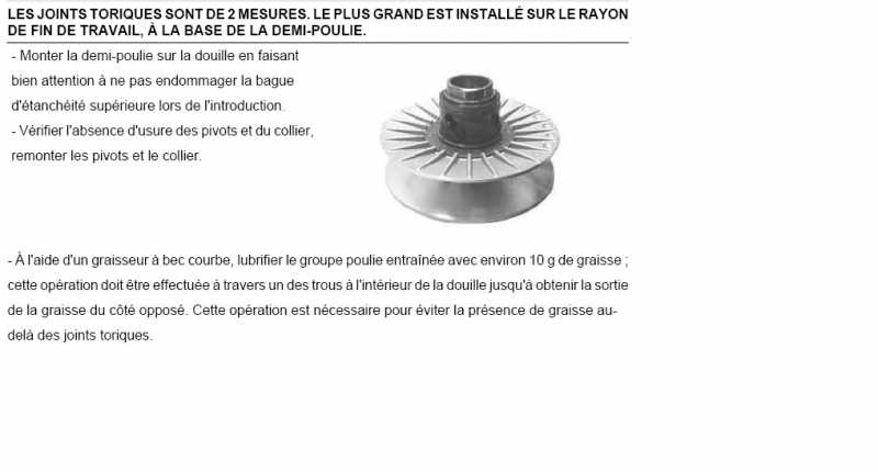

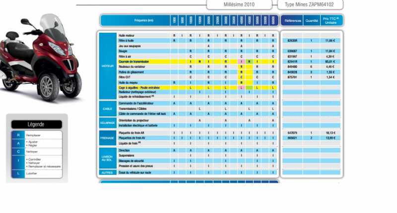

Bonjour, à tous
j'ai un petit souci j'entreprend de faire l'entretiens de mon véhicule moi même seul hic, je vois que le Programme d’entretien prévois de lubrifier la "Cage à aiguilles - Poulie entraînée" ou cela ce trouve? Je ne dois pas avoir les yeux en face des trous
car même sur le manuel d'atelier je ne vois pas clairement ou mettre la graisse.
Help me!! les gars
A+
cage a aiguille poulie entrainee a été créé par 3roue250
Bonjour, à tous
Help me!! les gars
A+
Dernière édition: 27 Mar 2015 17:00 par 3roue250. Raison: Voici une copie d'ecran au cas ou

OK
Mais il y a un truc car je ne pense pas qu'un cons même si il doit contrôler la courroie comme indiquer sur le tableau démonte pour lubrifier ou il y a un embout ou il ne le fait pas?
Merci beaucoup.
Merci beaucoup.
28 Mar 2015 12:58 #173396
Réponse de Semerkhet sur le sujet cage a aiguille poulie entrainee
Un bon cons démontera et graissera la cage à aiguille, il ni à pas d'autre solution pour le faire. C'est hyper fastoche !.
Après, ce serai plutôt mon style, je débarrasserai l'ancienne graisse au diluant nettoyant, et en remettrai de la neuve.
Tu bourres ton doigt dans le pot de graisse, et tu étales bien dedans (je sens que je vais avoir quelques réactions
), puis tu essuies l'excédant
