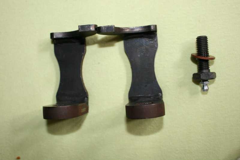

Ben je vais en faire dix... très pas cher !

Tu pourras aussi faire les clés pour desserrer les roulements
Et ça te donneras ça
Le surplus de graisse a bien évidemment été enlevé
Blanc nacré by Semerkhet

Je peux tout faire
:huh: mais la, j'ai pas le bon acier, et la soudure le rendrai trop cassant.

Les graisseurs sont en route 12 au total... j'ai pas abandonné !

J'ai deja les boulons !
je sais, je m'auto cite
