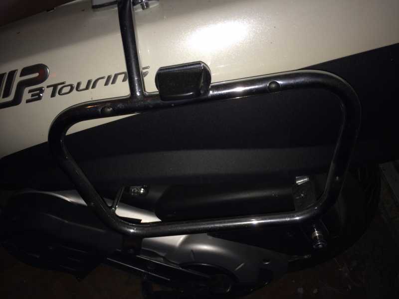

Réponse de PP3 31 sur le sujet Valises Laterales
Merci famses, tu peux me donner une info, le support noir de verrouillage supérieur le trou est vers le haut ou vers le bas. Pour le reste, le support est différent au tien, la petite entretoise en bas vers l'arrière est unique de chaque côté ou pas, tu as un trou libre à l'avant. perso j'ai 4 entretoises ! Peut-être fonction des sacoches.

bonjour à tous, la référence Fehling pour un mp3 500 LT de 2012 c'est bien : Fehling 7274 ??
merci de confirmer rapidement.
je compte monter les valises Givi V35, c'est ok ?
- Messages : 4971
il y a 8 ans 8 mois - il y a 8 ans 8 mois #206551
Pour le support Fehling, tu as tout bon.
www.fehling.de/index.php?content=preise&...af44029bb656dc061f1d
Pour les valises GIVI V35, j'ai un doute sur le système d'attache sur le support Fehling. Apparemment, il te faut un système monokey side en interface (inconnu pour moi)!!! Il te faut le vérifier.
Tous les autres modèles GIVI Monokey (simple) sont ok.
Perso, j'ai des GIVI E22 (22L) et un copain Velvet31 les E360 (40L)
