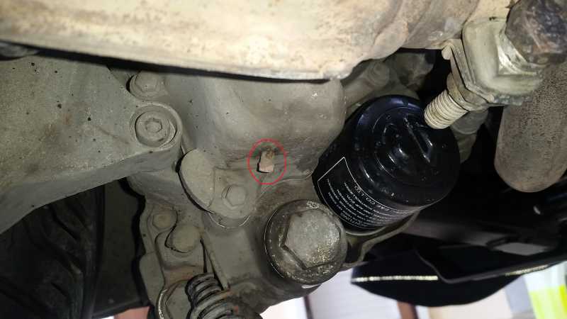

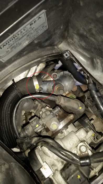

je suis nouveau sur ce forum .... je vous lis regulièrement, mais là je ne trouve pas d'infos qui correspondent vraiment à mon probleme ...
voila, j'ai un MP3 Yourban Lt 300. Je fais 60Km par jour avec (50%autoroute, 50% ville)
hier soir en rentrant, j'ai vu ma jauge de temperature au MAXI. J'ai ralenti et j'ai continué les 500m qu'ils me restait pour arriver au péage.
Là, enorme fumée blanche qui sortait de tous les trous du scooter ... j'ai cru qu'il avait pris feu ...
je passe le peage au ralenti et arrive a la maison (200m).
je demonte la trappe de fond de scelle, et la je vois le tuyau qui ammene le liquide de refroidissement à la pompe démanchonné ... j'ai bien compris que le liquide de refroidissement s'est vidé sur le moteur, d'où la fumée ... et bien sur la surchauffe ...
bon, je change le collier pour un collier vissable, je rebranche le tout et je refais le plein de LDR ... seulement:
qd je fait le plein de LDR, la mise à l'air libre qui se trouve sous la pompe à eau se met à pisser le LDR en continue. meme avec le bouchon du reservoir fermé, meme moteur en route ...
là je ne vois pas ... le moteur demarre au quart de tour, il a la peche, mais mon liquide de refroidissement ressort par se trou irremediablement....
je vous mets 2 photos: une represente le tuyau démanchonné et l'autre l'endroit par lequel coule le LDR ...
Si vous avez une idee .... là je seche !!
Merci d'avance

12 Sep 2015 22:47 #185401
Réponse de ybro sur le sujet Liquide de refroidissement
TA POMPE A EAU EST HS

Réponse de Benizeloss sur le sujet Liquide de refroidissement
Merci .c'est un peu ce que je pensais ... mais je n'étais pas sûr.
Merci d'avoir confirme mes doutes !!!
