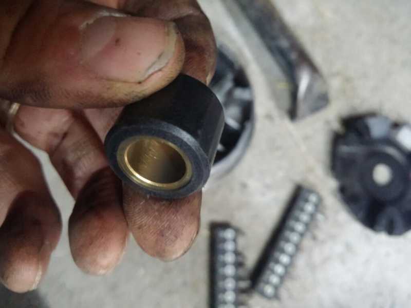

Petard acheté ce matin. Demontage rapide sans soucis.
Les galets avaient pour moitié un "plat"
( 3mm de large)
En 650 kilometre c est abusé quand même !
J ai monté les autres du kit (14 grs). Le phénomène a visiblement disparu ( j ai roulé que qq centaine de metres)
La solution des dr pulley ?
Ps : j ai failli flinger l axe du villo ! La demi pouli arriere avait décidé de se mettre entre deux dents !
( 3mm de large)

Voila la tete du pire galet.
Sur le forum sgt3r. Qq a eut le meme probleme a 1300km.

Bon les 14 grammes c est pas la fête !
110Kmh de vmax
Les vibrations que je ressentaient ont quasi disparues
Je fais pas mal de autoroute a vitesse constante ( 25km sur un parcourde 35)
Les galets a cames dr pulley ce serait bien non ?
Vous me conseillez des 16grammes ? ( les 15gr malossi me convenait)
110Kmh de vmax

Vibrations revenus ( ou pas partis ou alors c est dans ma tete )
J ai fini pour craquer pour les galets malossi bien moins cher (18 euros sur ebay fdp in !! )
En 15.5 grammes ( ca devrait alonger plus ))
Je pensais a la courroie malossi peut etre trop longue qui tape un peu qq part ?
De toute facon vu l etat de la courroie d origine qu on ma laissé je tenterais un echange ( pas usure)
