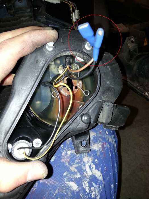

Bonjour à tous.
Je possède un MP3 400 LT de 2009 (bientôt 60000km !)
J'ai acheté d'occasion le scooter équipé de Xénon.
Le kit Xénon a rendu l'âme la semaine dernière et j'aimerais revenir vers des ampoules ampoules H1 halogène classiques plutôt de réinstaller un kit Xenon ou du led (éviter ainsi les problèmes avec police ou Gendarmerie).
La connectique d'origine H1 a été remplacée par des cosses plates pour l’installation du kit Xénon.
2 concessionnaires Piaggio m'affirment que la connectique n'est pas disponible et qu'elle est vendue avec le bloc phare (au passage plus de 250€ neuf...)
Qui pourrait m'aider où je pourrais me procurer un support de lampe H1 se connectant sur 2 cosses femelles plates (voir photo ci-jointe)
Merci de votre aide !

Jai achete mon support H1 sur le site Classic Elec Auto.
J'en aineu pour moins de 20€.

Merci Fridouille 91 !!!
Pour info : www.classicautoelec.com/porte-ampoule-et...5s-pk22s-pky22s.html
Ce site est une mine d'or !
A bientôt
