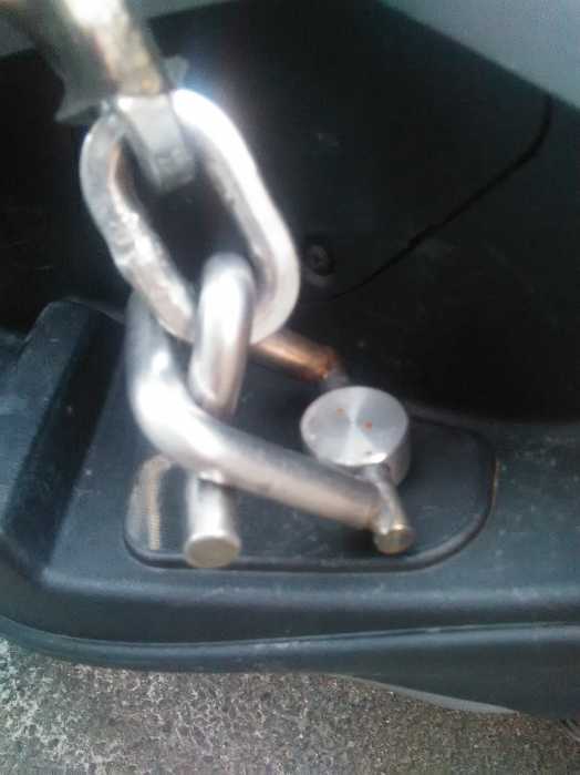

chaine mp3 mode vespa a été créé par vicvic
vu a marseille! pas mal!
27 Mai 2016 10:00 #196571
Réponse de vivi400 sur le sujet chaine mp3 mode vespa
Pas mal mais ça doit être gênant au niveau du pied

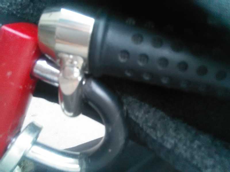

Merci pour le partage!
Je rejoint Vivi400, pour le repose pied passager, c'est mort.
Mais il y a plus dangereux: les embouts de guidon ne sont pas que des simples pièces esthétiques, ils jouent un rôle majeur dans l'équilibre de l direction à hautes vitesses (équilibre des forces résultantes de l'effet gyroscopique)...Rajouter du poids de manière asymétrique sur l'embout est créer un déséquilibre qui pourra résulter en guidonnage, et là ça peut faire très très mal, c'est la belle trace au fond du pantalon....
