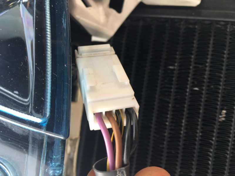

salut,
j'ai recherchez comment brancher les veilleuse je suis tomber sur ce topic www.mp3lt.fr/5-mp3-lt/204-branchement-ve...ricite-mecanique-mp3 ,
mes branchement étais pas exactement comme sur ca photo,voila comment j'ai réussi a les brancher avec un petit bout de fil comme ci dessous.
MP3 ei Lt 2010
voila mon branchement sur l'optique avant,le fil noir et déjà raccorder entre les veilleuse et les feux de croisement.
donc je suis passer part ici le connecteur des optique avant
j'ai fait un pont entre le fil marron et le fil jaune/noir
une fois tester je met un bon coup de chatterton je re teste pour être sur.
nickel une paire de led a mettre :clap:

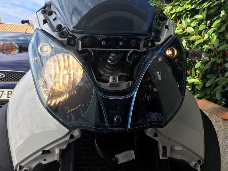

re, voila avec le changement d'ampoule en 5000k pour le feux de croisement et de route, plus les veilleuse en led. :ciao:

24 Mai 2017 19:13 - 03 Jui 2017 18:43 #211339 par M 340 LT
Réponse de M 340 LT sur le sujet branchement veilleuse
Cela me tentait depuis longtemps, mais un peu effrayé par le démontage de la carrosserie avant, j'hésitais.
Je me suis décidé et j'ai réalisé la modification du cablage des veilleuses hier.
Dans un premier temps , j'ai opté pour ta solution. "soum 85":le pont sur le boitier de connexion.situé en haut du radiateur.
Inconvénient à mon goût, les veilleuses ne s'allument qu'à la mise en marche moteur avec le feu de croisement.
J'ai donc essayé le cablage version "Jérome 77" :liaison électrique entre boitier de connexion (situé au- dessus du radiateur) et la veilleuse inférieure.
Avantage à mon goût: les veilleuses s'allument dès le le positionnement de la clé "contact"(pas nécessaire de mettre en route)
Merci de votre aide via vos tutos:top2: :top2: :top2:
