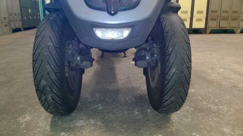

03 Oct 2016 01:31 - 03 Oct 2016 01:32 #202707 par Al3ks
Réponse de Al3ks sur le sujet probleme train avant
Voici des photos et en effet sur l une d elles l equilibrage n a pas l air bon, il manque un plomb a la roue gauche quand on regarde le tripode de face

03 Oct 2016 07:05 - 28 Déc 2016 22:42 #202709 par Le_Narbonnais
Réponse de Le_Narbonnais sur le sujet probleme train avant

03 Oct 2016 10:12 #202719 par Al3ks
Le_Narbonnais écrit: C'est pas des photos des plombs mais de l'usure de tes pneus...
Tu n en vois pas 3?

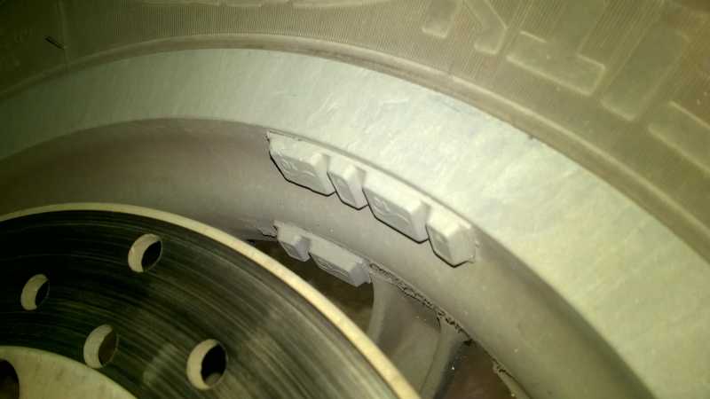

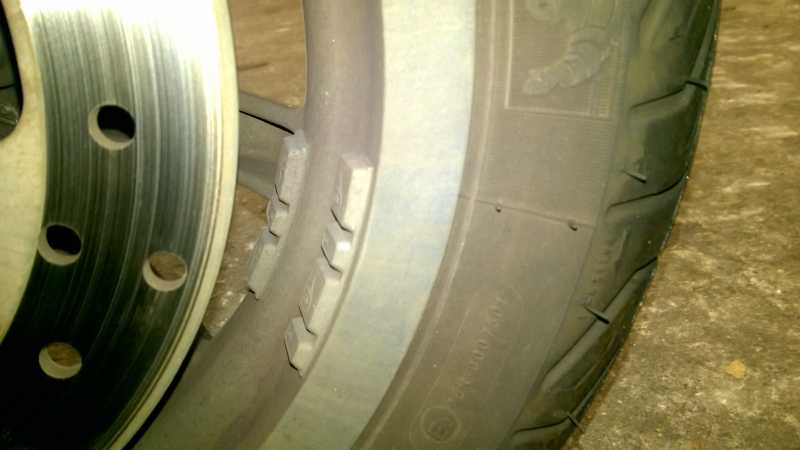

03 Oct 2016 10:14 #202720 par Al3ks
Voici l equilibrage en photo

03 Oct 2016 13:14 #202726 par gbou0238
Réponse de gbou0238 sur le sujet probleme train avant
Cela peu venir d'un déséquilibre causé par un piston d'étrier légèrement grippé ...
