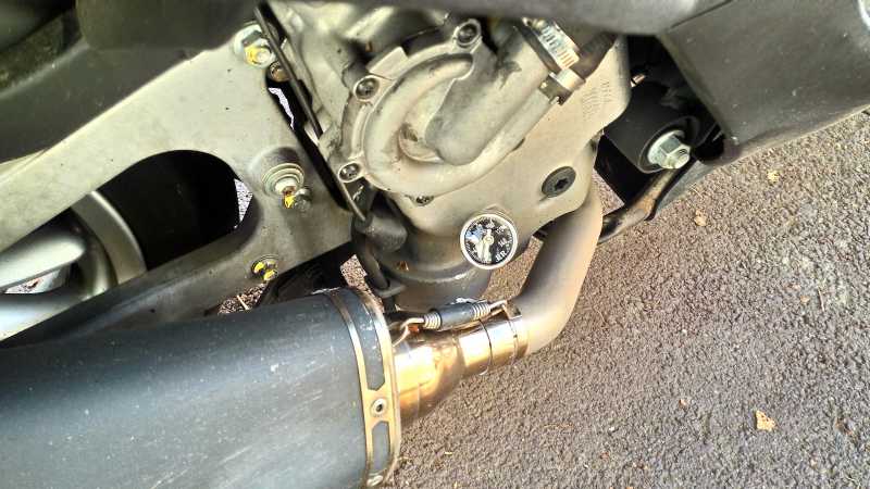

  • B1
07 Déc 2016 22:41 #206019 par B1
Réponse de B1 sur le sujet conso huile excessive sur MP3 500 ?
La voici en place à froid
Maintenant avant dernière barrette de la température eau du compteur.
Pour finir(ca se passe en ville par 7 degrés pas dans la grande banlieue, la campagne de montfort bla bla, mais dans paris
Déjà 90 degrés pour 7 degrés de température ambiante...avec 35 degrés avec de la 5w40 :ciao:
[attachment:3]P_20161207_132841_HDR.jpg[/attachment

08 Déc 2016 00:03 #206029 par PP3 31
Réponse de PP3 31 sur le sujet conso huile excessive sur MP3 500 ?
Impressionnant, les températures B1, je n'ose penser aux températures à 20 et 30° ambiant de l'huile.
Ta sonde se place en remplacement de la jauge d'origine ou uniquement lors de la mesure. Si elle se monte à la place, je pense m'équiper de la sonde, pour connaître les limites en fonction de mon utilisation.
Merci de l'info, on se rend bien compte du problème de la température de l'huile, car, il me semble avoir lu sur tes CR sur le type d'huile que le point de rupture (lubrification) de la 5W40 est à 100°.
Merci de tes tests B1 :20:
  • B1
08 Déc 2016 00:12 #206030 par B1
Elle se monte à la place et durablement . mais vu le prix...elle rentre à la maison...mon scoot dort dehors. :zzz:

  • ocouf
08 Déc 2016 10:11 #206050 par ocouf
Réponse de ocouf sur le sujet conso huile excessive sur MP3 500 ?
:hello:
Merci B1 pour les infos
Effectivement,le prix :horreur: mais j'ai trouvé plus abordable sur WWW.louis .de/fr à 29,99€...
Sur internet plus on fouille mieux c'est!
Moi je roule cool, mais pour vous les accros passionnés et bons bricoleurs de haut niveau vous devriez plancher sur la faisabilité d'un refroidisseur d'huile sur ce moulin par le biais d'une plaque sandwich avec thermostat comme sur les 4 roues ce qui doit être réalisable car nos filtre à huile sont du type automobile...SI vous avez le temps bien sur.

  • ocouf
08 Déc 2016 18:40 #206065 par ocouf
:hello:
Quand on est à la page de l'article
Il faut cliquer sur documents pour avoir la liste et les spécifications :diamètre,pas de vis et longueur de la tige .Je n'ai pas encore eu le temps de me pencher là dessus mais faut relever toutes les cotes de la jauge d'origine et trouver la bonne...
Et j'attends le résultat de celui qui le premier se lancera dans le montage du refroidisseur d'huile !
