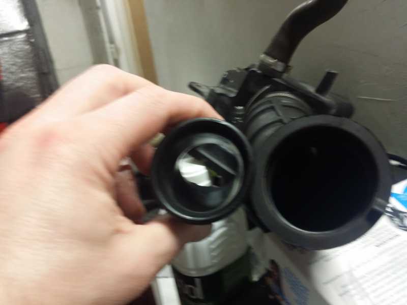

Préparation boîte à air a été créé par fredmp3
Suite à ouverture de la boîte à air j'ai remarquer que la du rite d'admission est rétrécie à l'intérieur de la boîte donc j'ai couper l'intérieur et remis la durite je vous joint les photos
Pour ceux qui ont déjà fait l'entrée en 38 40mm je crois que ça la débridé en full.

Les autres photos passent pas
- fredmp3
19 Mar 2017 18:48 #209292
par fredmp3
Réponse de fredmp3 sur le sujet Préparation boîte à air
Donc bride entrée extérieure et intérieure enlevée puis reprog je pense que ça doit le faire

Salut
Je ne parle pas de cette bride mais de celle qui est sur l'admission

Merci b1 pour toutes ces infos.
Pour l'huile je mets actuellement de la 10w40 avec ajout mecacyl.
Je pense passer à la 10w60+mecacyl ou la fameuse 905hp.
Pour ce qui est de la boîte à air j'ai mis un tubes de 40 et enlever celui qui est dedans côté admission car il se rétréci.
En extérieur il est plus large.
- fredmp3
21 Mar 2017 00:06 #209355
par fredmp3
photo boîte à air avec l'embout retirer.
