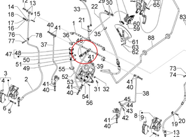

bonjour à tous,
en roulant , j'ai soudain eu mon voyant de roll lock qui s'est allumé avec un beep à interval régulier et impossible de
monter mon régime moteur (le blocage traditionnel dans ce cas).
J'ai tout de suite pensé au capteur de selle et je l'ai ponté avec une résistance de 3Kohm, mais rien n'y a fait :je suis resté en rade au bord de la route avec le scoot dont le roll lock était allumé mais pas en fonction , je vous raconte pas la galère mais bref : j'ai ramené le scoot dans mon garage , mis sur sa béquille et j'ai commençé a vérifier tout ce qui est possible en me servant du manuel d'atelier dont j'ai un exemplaire .
a ce jour , je n'ai toujours pas trouvé la panne .
J'ai testé le commodo qui est ok
le motoréducteur est OK
le potentiometre est ok
le capteur de présence pilote répond
les capteurs de roue phonique sont ok
le seul élément que je ne trouve pas est le capteur de l'étrier de blocage Roulis .
quelqu'un a-t-il une idée où il se trouve et comment on y accède , afin que je le vérifie lui aussi .
autre question , afin de vérifier la continuité des différents câbles pourriez vous m'indiquer où se situe le cablage d'interface et la centrale ?
D'avance merçi pour votre aide .
Euxaime

Il te manque le mano de pression qui se fait lentement bouffer par le loockeed :
Pour le câblage, utilises les planches de ton modèle sur www.easyparts.fr
Réponse de Semerkhet sur le sujet problème rolllock

merçi pour vos idées,c'est vrai que je n'ai pas regardé la sonde de pression (je vais la tester) .
petite question si c'est cette sonde est-il possible de pouvoir vérouiller et de recréer la panne au dévérouillage
car ce soir c'est ce que j'ai eu : en insistant à un moment j'ai eu le vérouillage hydraulique et en essayant de déverouiller , j'ai recréé la panne .
