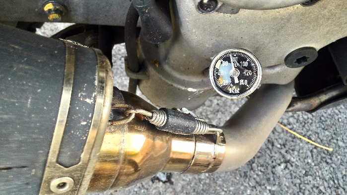

29 Avr 2017 00:55 #210381 par B1
Réponse de B1 sur le sujet Nettoyage collecteur
Apres c'est propre
  • B1
29 Avr 2017 00:57 #210382 par B1
c'est le bordel pour les photos!!!!

B1 arrête de nous poster des photos de ta jauge de température d'huile MDR
