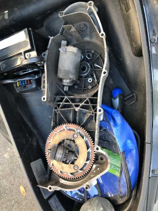

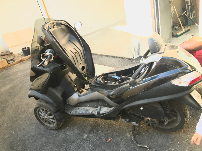

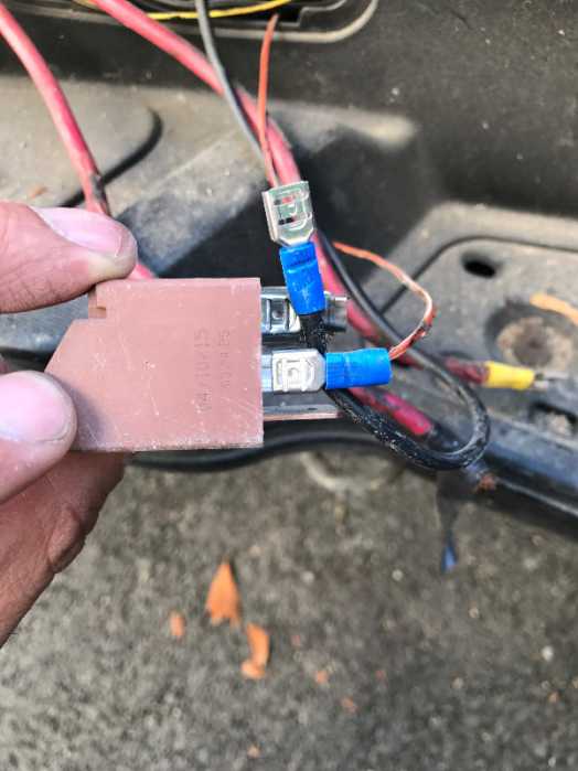

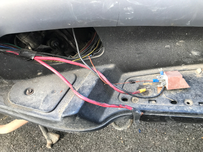

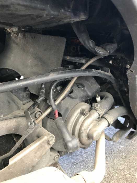

bonjour,
suite a cet achat je me suis lancer dans la remise en état de ce 125 mp3 qui a été un peu vandalisé...tentative de vol, les fiuls ont été fait ...
bref je l'ai acheté dans l'état, j'ai quelques pieces de démontées coté démarreur/embrayage et quelques fils non branchées.
auriez vous un peu de temps et quelques réponses concernant le remontage de ces bêtes là?
je joins quelque photos...il y a un broche blanche qui pend a l'arriere, je ne sais pas si il manque un boitier ou si elle se branche quelque part...
merci a toutes et tous pour votre aide, richard

merci le narbonnais! je l'ai lu, on y trouve de bien belles choses, mais concernant le deux fils qui pendouilles derriere vers la bougie...de rechange? je ne vois pas ou ils vont...
le démarreur est démonté, quel fil se met dessus, aucune idée! et la joue fixe, il y a des rondelles etc...je voudrais respecter l'ordre de montage de rondelles etc...
pareil pour le regulateur, quels fils sur quels cosses? et cette fameuse broche blanche que l'on voit pendre derriere le scoot, il y a quoi dessus a la base? le boitier de commande de l'ouverture du coffre?
je vais me refaire les 300 pages, les schémas electriques seraient les bienvenues, je devrait pouvoir trouver ca quelques part!^^
merci beaucoup en tous cas pour le doc, richard

Pour le démarreur, le cable rouge se connecte sur la borne du démarreur même, le câble de masse à cote, se fixe sur un des deux boulons qui tient le démarreur.

vous parlez de la 4 ème photo le cable rouge et le noir c'est bien cela?
et bien on avance!^^ merci
il y a 8 ans 3 mois #211349
Réponse de Semerkhet sur le sujet 125 MP3 avec quelques fils a droite a gauche....help?
Tout à fait
