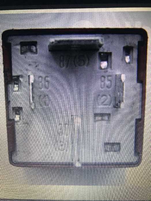

Sur le relais de démarrage sur la première et deuxieme photo, on voit les 4 fils , je voudrais savoir si il y a un sens pour les connecter svp? il y a 2 petites cosses et 2 grosses...quel fils sur quel borne?

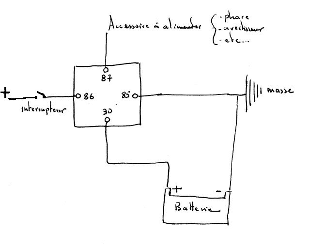

Alors pour le relais, c'est assez simple :
Câble de petite section, sur les 86 - 85, peu importe le sens.
Pour les deux autres, les grosses section, tu les connectes sur les grosses bornes restantes, peu importe le sens également.
Bon dépatouillage
